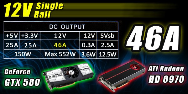

  • Arkadaşlar aklıma takıldı Haf 912 ile verilen Psu sizce nasıl ?
    Silverstone 700W 80+
    http://www.teknobiyotik.com/silverstone-strider-essential-700w-80-plus-single-rail-46a-guc-kaynagi.html
     1500 TL Bütçeye sadece kasa önerisi
    Ayrı ayrı mı almalıyım yoksa bu psu iyimi ?
    < Bu mesaj bu kişi tarafından değiştirildi Raimu -- 1 Temmuz 2011; 22:22:21 >
  • Arkadaşlar yorumlarınızı yazarsanız sevinirim. Kasayı yarın alıcağım büyük ihtimalle. O yüzden şuan Psu yorumlarınız benim için önemli. (Flood için özür dilerim.)
    Orijinalden alıntı: Heliak
    Gayet iyi ister Silverstone psulu olan modeli ister kasa+psu ayrı olarak al.Ayrıca mod yapmayacaksan 1 gb yeter . Eğer kartım serin olsun,ben oc yapıp zaten mod yaparak arta performansı yakalarım dersen Msi Twin Frozr II 6950 2 gb al .

  • Bence kasa ve güç kaynağını ayrı ayrı alın. Güç kaynağı Sapphire Pure 625W olsun.
    625W diyor ama 12V üzerinden 50A=600W veriyor. Silverstone 700W ama 46A veriyor.
    Orijinalden alıntı: Riqimaru
    Bugün almayı düşünüyorum. Bende tam kararsızım. Tavsiyeniz için teşekkür ederim.
