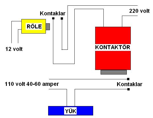

  • Evet bu kadar yüksek akıma uzun süre kontaklar dayanamayabilir.Bunun için kontaktör kullanabilirsin.
    Kontaktörler genellikle 220 volt ile sürülür.Senin için 12 volt ile sürülmesi lazım.Bunun da kolayı var.
    Önce 12 volt 3-5 amperlik bir röle alırsın.Bu röle ile kontaktörü sürersin.Kontaktörün kontakları ile de istersen 10 kW sür.Tabi uygun olanı ile.
    http://www.starkelektrik.com/urunler.htm
    Burada var.Diyelim ki 7,5 kW sürebilen bir kontaktör aldın.Senin 110 voltluk sistemini rahat sürer.Çünkü
    7500/110=68 amper yapar.Yani senin sisteminde bile 60 amperi rahatça sürer.

  • yanıtın için çok teşekkürler.
    kontaktör kullanmak çok iyi fikir,yine röle çektirmeli kontaktörler aynı işi görebilir.
    fakat bizim sistemde dc motor kullanılacak ve akülerden beslenecek yani hiç kullanabileceğimiz 220V AC yok:( . şimdi 24V luk DC röleli kontaktörler buldum fakat bunlarda AC 4KW a göre,bunları DC de kullandığımızda problem çıkabilirmi?12V DC röleli bulabilirsem çok güzel olur...
