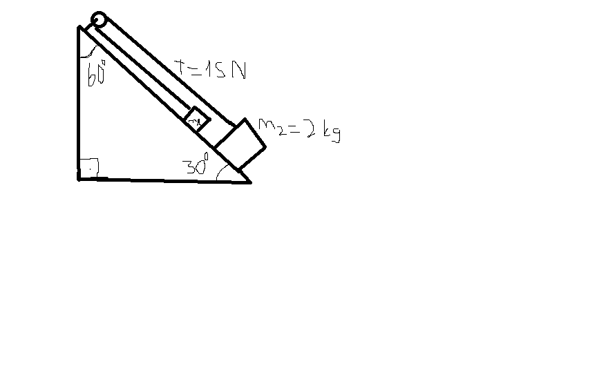

  • bir de şey var mesela
     10. sınıf fizik
    şurada ben m lerin bileşkelerini bulurken 30 la mı çarpıcam 60 la mı ve niçin?

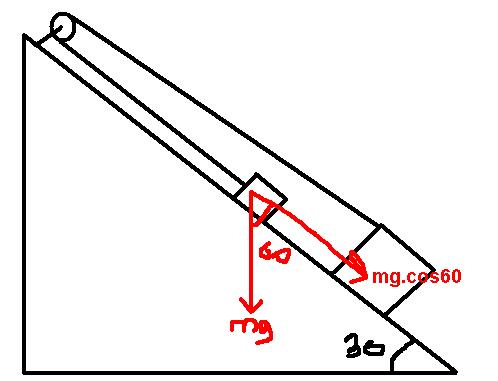

  • Açı ile aynı çizgide ki kuvvet cosinüs olucak. Komşudan aklına gelsin yahu
  •  10. sınıf fizik
    Bak önce mg kuvvetinin yönünü göster. Aşağıya doğru. Sonra aradığın kuvveti çiz, eğik düzleme paralel. Bu iki kuvvet arasındaki açı 60'tır. mg'nin yatay bileşenini bulmak için cos60 ile çarparsın ve gerisini de çözersin artık.
  • @Taichi93, arkadaş hangi şekilde öğrenmek isterse artık, onun kararını arkadaş verir. Ben düşüncemi söyledim, sen de söyledin, o kadar.
    Senin söylediğinde her zaman cosinüs kullacak ama diğer açıyı bulacak. Benim söylediğimdeyse hep aynı açıyı kullanacak ama dikeyde sinüs yatayda cosinüs fonksiyonundan yararlanacak. Senin söylediğinde fonksiyonlar aynı, benim söylediğimde açılar aynı. İki şekilde de arkadaşın en az ''bir'' şeyi aklında tutması gerekecek. Çok da bir fark yok yani, bu kadar büyütülecek bir şey de değil. Ama bana göre benim söylediğim şekilde aklında tutması daha doğru olacaktır. Sana göre farklı olabilir, ama bu o derece kesin konuşma hakkı vermez tabi sana.
