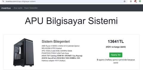

  • Eczanede kullanmak için sistem alacağım 3 sistem arasında kaldım.

    5500+dandik bir ekran kartı mı daha iyi olur yoksa ekran kartsız 5600g mi? Farklı sistem önerilerine de açığım. Yardımcı olursanız sevinirim.
  • 5600G ile 5500 hemen hemen aynı performanstta. 5600G ,milim farkı ile önde.
    Ancak APU sistem sizin için çok daha iyi .Yani, 5600G li sistem. E.kartı olmadığında e.kartının fan sesleri kafanızı ütülemez. Ayrıca ,e. kartının bozulma riski de var. Size,inventus firmasından, 1000 tl daha ucuza , daha şık bi kasa ve ,Asus gibi, kaliteli bi güç kaynağı ile donatılmış şu APUyu ,önereceğim.

  • Selamlar istanbulda aktif çalışıp hizmet verdiğim bir çok eczaneye aynı sekilde sistem kurup verdim, harici ekran kartı ile hiç ugrasmanıza gerek yok performans olarak da bir fark yok , eczanelere alınacak makinalar uzun soluklu olması gerekir.Harici olarak alacagınız ekran kartının bakımı vs sizi yoracaktır.Ekran kartınızın fanı 2 senenin sonunda fan bozulacak ve kart cop olacak ekstra tekrar ekran kartın maliyetinin altına gireceksiniz.
    Burda esas olan sisteminiz ok fakat m2 disk i daha hızlı bir disk ile değiştirmeniz olacaktır. ( Ek olarak kesinlikle 8x 2 ram almayın - çift ram slotu oldugu icin 1 2 sene sonra ram takmak icin slot ararsınız ) Ne kullanıyorsunuz bilemiyorum ama TEBEOS , Eczanem tarzı uygulamalar SQL uzerinden haberlesiyor.Disk durumunun yanı sıra mutlaka network unuzun Gigabit baglantı icersinde olmasına dikkat ediniz.

    Teşekkürler hocam, apu sistem aklıma yattı. İnventus'un sistem de dikkatimi çekti de ssd yükseltince daha pahalıya geliyor, o yüzden İncehesap daha cazip geldi.

    Teşekkürler hocam. Peki stok fan yeterli midir fanı yükselteyim mi? İncesapta 2x16 ram seçeneği yok, önerebileceğiniz başka bir sistem var mı? Başlarda 2x8 1-2 yıl kurtarırsa daha sonra da ramleri yenileyebilirim.
  • 256 gb size yeter ama içiniz rahat etmiyecekse tabi ki 512 lik SSD li bi sistemi tercih edebilirsiniz.
    Önümüz kış, stok fan çok rahat yeter.Yazında devri biraz artarak ses yapabilir ama o zamanda idare edecektir.
    Başta ,2x 8 GB, çok çok rahat kafi gelir.
