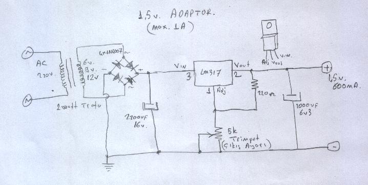

    çalışır yw, neden çalışmasın. ama 1-2 tl lik adaptörlerle çalışmaması normal. lm317 li düzgün bir devre sorunsuz çalıştırır. giriş voltajını 5V civarında olsun (telefon şarjı olur).

    Yani şunumu demek istiyorsunuz;
    Telefon adaptörünün çıkış voltajı olan 5 Volt'u direk aşağıdaki devrenin girişine ver ve sorunsuz şekilde kullan

    5V şarj voltajıdır.Ben 5V çıkışı yukarıdaki devrede Köprü diyotdan sonra kullanacağım

    Devreyi kurdum çalıştırdım hiçbir sorun yok
    Ayrıca Walkmanında anakartında problem vardı onuda giderdik
    Herkese çok çok teşekkürler

    Arkadaşlar Trimpot yerine ortalama 56 ohm civarında 0.5W'lık bir direnç taktım.Trimpot taktığımda sürekli voltaj oynuyordu bundan dolayı böyle bir çözüm buldum fakat devreyi yaptıktan sonra hiç aklıma gelmedi test etmek
    Normal şartlarda bu direnç ısınırmı?
