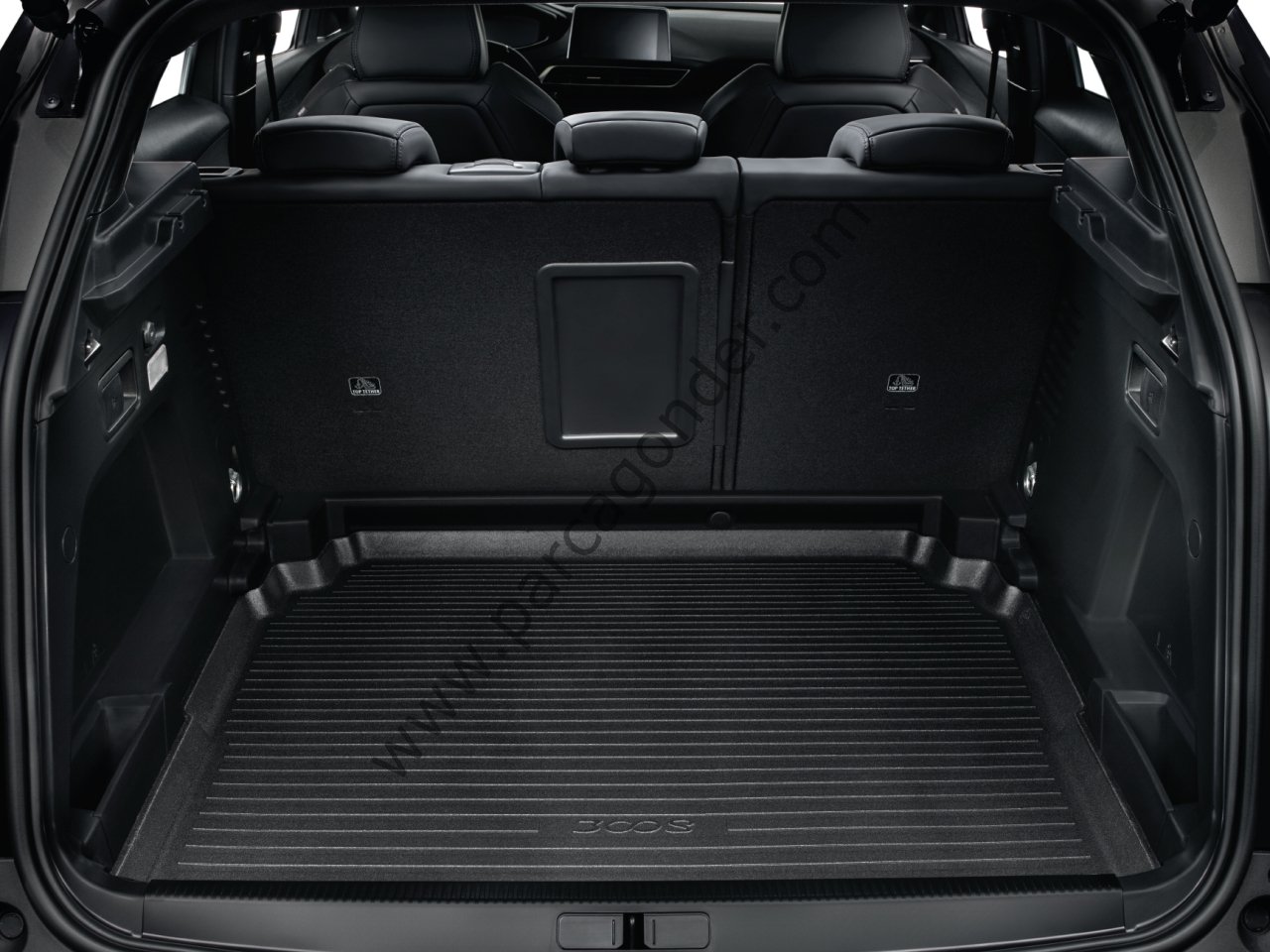

  • www.parcagonder.com
    Yeni 3008 Bagaj Havuzu İnce Termoplastik Orjinal **162,29 TL**
    https://www.parcagonder.com/YENI-3008-BAGAJ-HAVUZU-TERMOPLASTIK-BAGAJ-YERLESTIRME-GOZU-ESNEK-TERMOPLASTIK,PR-1792688.html
    www.parcagonder.com
    Yeni 3008 Bagaj Havuzu Kalın Termoplastik Orjinal **221,94 TL**
    https://www.parcagonder.com/BAGAJ-HAVUZU-KAUCUK-PLASTIK-YENI-3008,PR-1792687.html
    Arkadaşlar bu iki üründe sanki aynısı gibi.Fakat aralarında baya bir fiat farkı var.Bu fark neden kaynaklanıyor?Siz hangisini önerirsiniz?Bu ürünlerden alan arkadaşların yorumlarını bekliyorum teşekkürler.

    Ben ucuz olanı yani termoplastik aldım. Termoplastik olan yumuşak köpükler olur ya, o tarzda. Oldukça esnek. Yani pagaja sürekli yükleme yapacaksanız sürtünmelerden dolayı çok çabuk parçalanacak yapıda. İki elinizle kağıt yırtar gibi hareket yapsaniz yirtarsiniz. Ağır malzeme koyarsaniz koydugunz yerde izi yapar. Ama kauçuk olan yarı sert bi madde. Bildiğiniz paspas formunda. Yani daha uzun süreli olur. Ama benim için termoplastik yetiyor. Üzerine de kilim koydum. Gayet memnunum.
