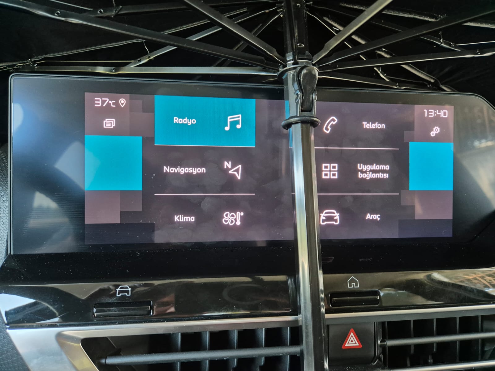

  • Arkadaşlar Merhaba,

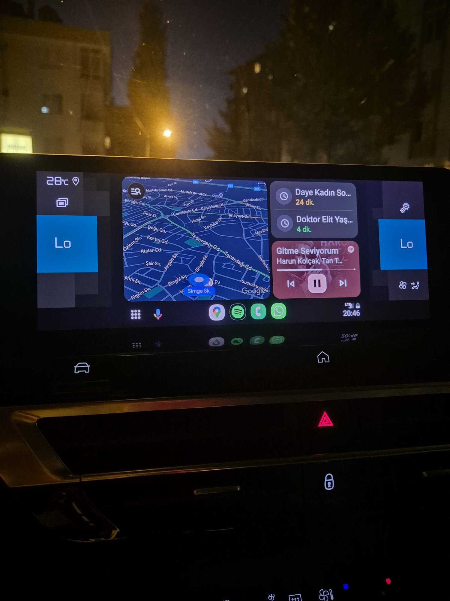

    yaklaşık 1 ay önce 2021 model c4 1.5 hdi Shine Pack aldım. Shine pack, Shine ile Shine bold arasında bir paket ve anladığım kadarıyla pek fazla gelmemiş. Örneğin adaptif hız sabitleyici ve otoyol sürüş asistanı var ancak otomatik park özelliği yok menüde. Halbuki ACC ve ADAS olduğu için otomatik parkta olmalıydı.

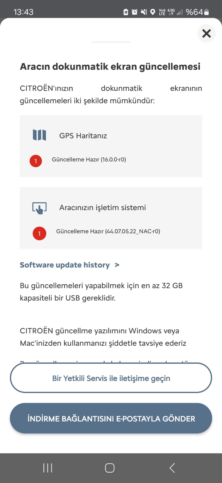

    Asıl soruma gelecek olursak, aracı my citroene yüklediğimde ekte de resmi göreceğiniz üzere hem ekran yazılımı güncellemesi hem harita güncellemesi olmak üzere 2 adet güncelleme gösteriyor. Ben güncellemeleri indirip USB ye yükledim ancak henüz araca kurmadım. Nedenlerine gelince;
    1. Kurulumda ya da sonrasında sıkıntı yaşar mıyım?

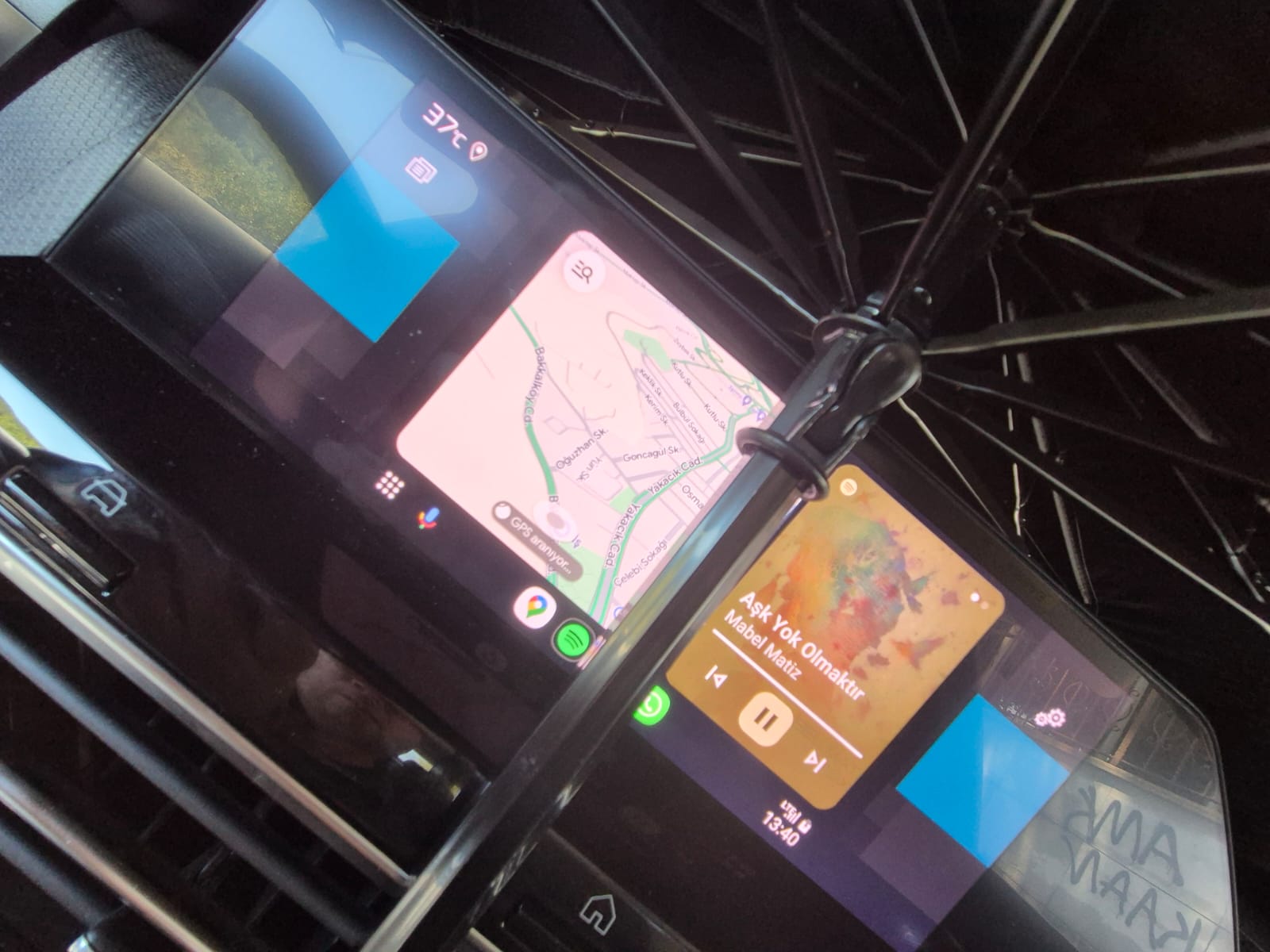

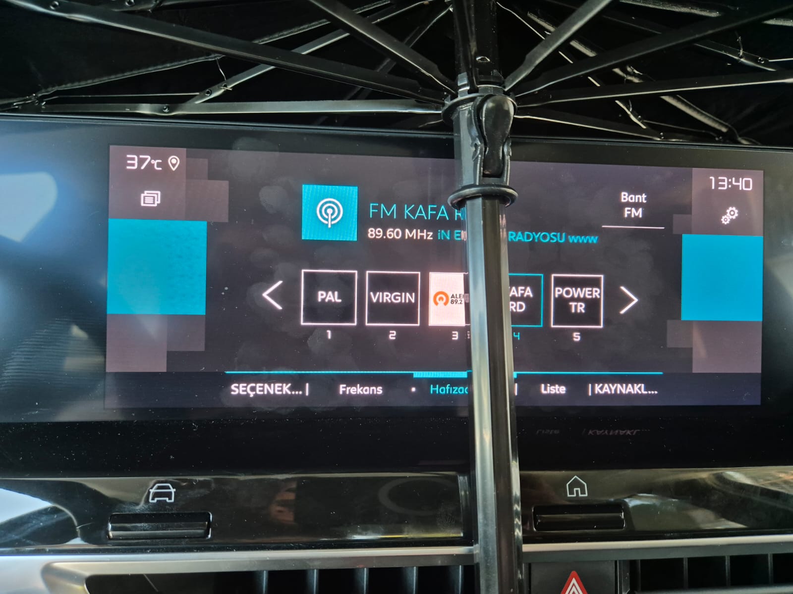

    2. Multimedya ekran incelemelerini youtube üzerinden izlediğimde benim ekrandan farklı bir versiyon olduğunu gördüm. Bu versiyonda + tuşu ile ekrana uygulama/özellik vb kısayolu yaparak kendinize göre konfigüre ediyorsunuz ancak renklendirmeleri hoşuma gitmedi. Benim araçta olan yazılım daha renkli ve güzel sanki. Merak ettiğim konu benim araçtaki yazılım bu youtube da gördüğüm yazılımdan eski midir yoksa yeni mi? Menüden 2 adet, android auto bağlanmış hali ile 1 adet olmak üzere toplam 3 adet ekran görüntüsü atıyorum.( Şemsiye güneşlik için kusura bakmayın resimleri acil çektim)
    3. Aracım android auto ya kablo ile bağlanıyor acaba bu güncelleme ile kablosuz bağlantı olur mu? Forumda bir kaç sayfa geride 2023 model araçlarda kablosuz bağlantı desteklendiğini okudum.
    4. Son olarak indirdiğim bu güncellemeyi yapmalı mıyım yapmamalı mıyım? Siz olsanız ne yaparsınız? konu güncellemeyi kuran oldu mu? bu konularda bilgi verebilirseniz sevinirim.
    Biraz uzun oldu kusura bakmayın herkese şimdiden teşekkür ederim.

  • Bdrbdr35 B kullanıcısına yanıt
    şimdii gördüüm kadarıyla siz android autoda maps ile spotify açmışssınız fakat multimedya ekran kenarlarında sağ ve solda kullanımdışı alanlar kalmış. şimdi bu yeni ekranda bu tam ekran. Android auto kablosuz shineboldta paketle mi alakalı güncelleme ile de mi düzelir bilemiyorum. Multimedya ekran düzenine gelirsek orası bizde farklı bir düzen szin resimdekilerden gördüğüm kadarıyla. AMa iyi olduğu anlamına gelmiyor. Görsel bir farklılık neticede. Bir de şu var harita için güncelleme yazıyor. Eğer aracınızın entegre tomtom navigasyonu doğru çalışıyorsa güncellemeyin.Çünkü bizde sesli komutları anlaşılmıyor. Yazarsanız sizdeki durumlar ne bir fikir çıkar burda forumdaki arkadaşlardan.
  • Öncellikle yanıtınız için çok teşekkür ederim. Tam ekran olması bile güzel bir şey bende sağ ve solda klima sıcaklık değerlerini gösteriyor sürekli. Navigasyon düzgün çalışıyor ama özellikle şehirlerarası yollarda güncellenmemiş harita eksik kalıyor. Bundan önceki aracım eski nesil 1.6 e-hdi c4 idi. Haritasında kuzey marmara yoktu mesela. Sizin yazınızdan sonra güncellemeyi kurmaya biraz daha yaklaştım gibi.

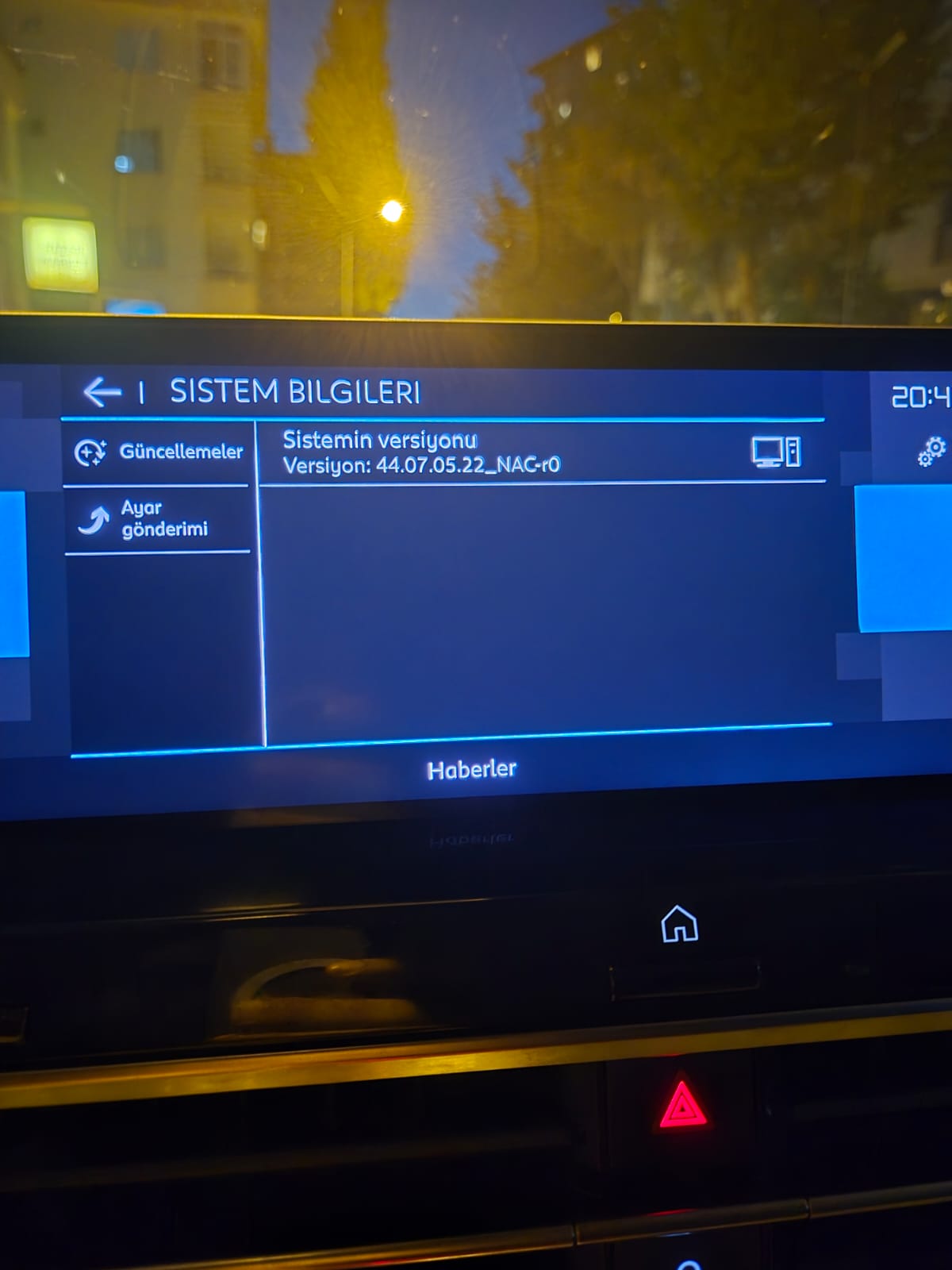

  • @agelbal Sizde yazan versiyon numarası ile bende yazan çok farklı. Nedenini bilemiyorum.

    Benim araçta da donanım olarak broşürde gözükmemesine rağmen kablosuz android auto ve carplay var. Sizdekiyle aynı sürümü güncelleme var olarak gösteriyor. Bu sürüme güncelledikten sonra aracında kablosuz carplay'i kaybolan biri olmuş hırvat forumunda. Veya Peugeot forumunda bu sürüme güncelleme gözüken, ama araca USB bağladığında güncelleme gerekmediğini söyleyen birkaç kişi vardı.

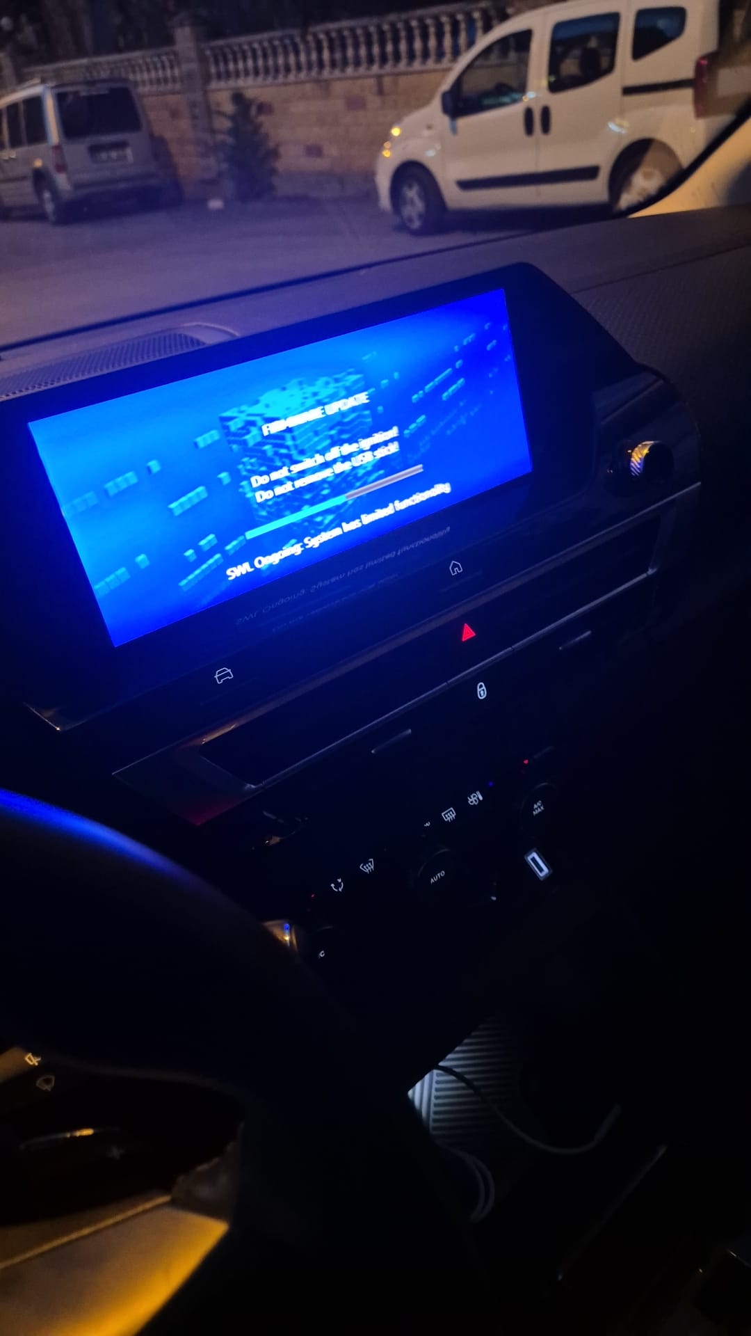

  • Akşam güncellemeyi başarılı şekilde yükledim. Fakat Ekranda hiç bir değişiklik olmadı ya da yenilik yok. Sanırım benim aracın ekranında bahsedilen full ekran kullanılmıyor. bu yazılım ile mi alakalı donanım ile mi alakalı hiç bir fikrim yok. Ancak üzdü. Bir de kablosuz android auto gelebilir diye düşünmüştüm güncelleme ile o da olmadı maalesef. boşuna risk alıp uğraştık.
