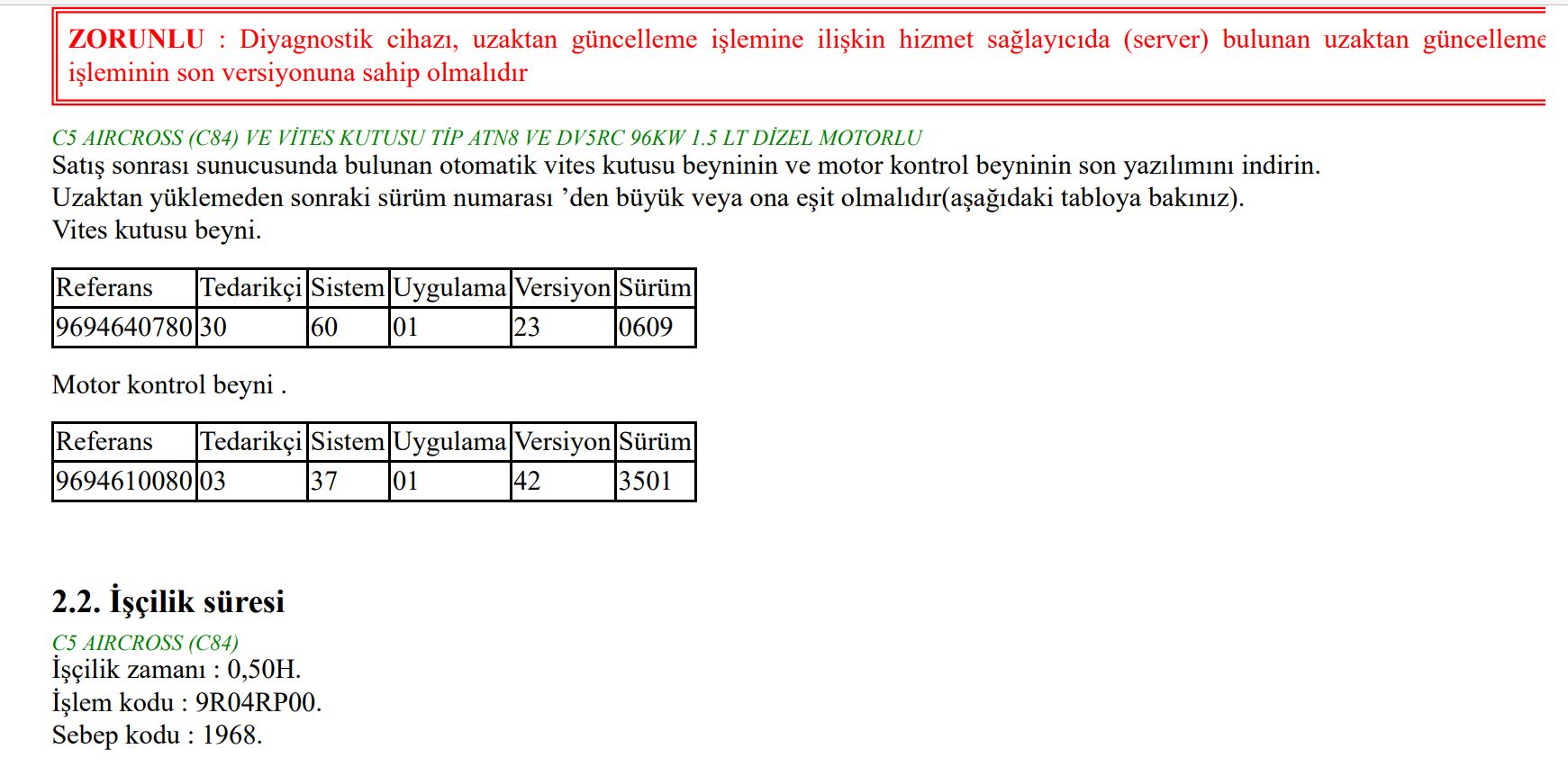

    Her sektorde kaliteli eleman dusuklugu var farkindayim. cozume yönelik bilgiyle gidincede ise yaramiyor kendi bildiklerini okuyorlar sizin cozumu nasil kabul etmisler hayret. buda birseydir.
    o vizilti sesi 5-7. Viteslerde bende bastan beri duyuyorum 2 senedir sorun etmedim. ufak tefek sorunlari dert etmiyorum bazilari gibi: yok su damladi yok boya atti vs. cunku arabadan memnunum ama servislerin tecrubesizliginden memnun degilim cozum odakli degiller. isi gecistirip cikartiyorlar arabayi.
    bana da motor guncellemesi yapildi dendi ayrica o sesi hala duyarim. simdi acaba motor guncellemesinidemi beceremediler diye kuskulandim.

    Benim de dert ettigim birsey degildi ama servise gittigimde is emrine yazdirdim. Benim aracta yazilim guncellemesi yapildigi soylendi. 5 ve 7. viteslerdeki ses degisti ve azaldi. Servisler her seyin farkinda sadece islerine gelmiyor.

    İki farklı yerin güncellenmesi gerekiyor. Motor ve vites kutusu beyni.
    %100 ses kesilmiyor ama , %60 %70 oranında azalıyor.

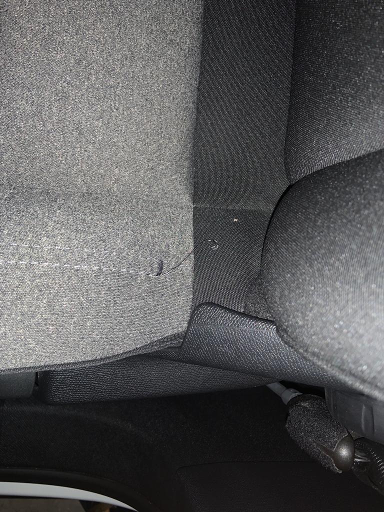

    Başıma gelen bir olayı sizinle de paylaşmak isterim. Öncelikle aracımı Ekim 2020'de Çorlu Citroen bayinden sıfır olarak almıştım ve şimdi ~17000 km'e geldi.
    C5A'dan önce halk arasında "kalitesiz" diye lanse edilen Hyundai marka 2 farklı aracımı uzun yıllar kullandım (Getz ve i20). Bu süre zarfında araçlarda ne bir arıza ne de bir Trim sesi vs meydana gelmişti. Bunun yanı sıra C5A yı aldığım günden beri periyodik olarak sorunlarla karşılaşıyorum.
    Yaşadığım aşağıdaki problemlere ek başıma gelen son olay beni Citroen Markasından tamamen soğuttu.
    Öncelikle yaşadığım problemleri listeleyeyim;
    • Sol Kapı direğinden gelen trim sesi (hala çözülemedi, servis problem olmadığını idda ediyor. şaka gibi ama aracı kullanmadan durduğu yerde sallayarak kontrol ettiler :) ve sorun olmadığını söylediler)
    • Sonraki fark ettiğim problem birçok kişide de olan kartlık kısmındaki içeriye doğru göçüklük. Bunu Servise götürdüğümde sorunu çözdüler.
    • Daha sonraki şikayetim Depodaki yakıt miktarı eğer çeyrek deponun altına düşmemişse, yakıt alsanız dahi (10-15 litre) ibrede ve aracın kaç km gideceğini gösteren kısımda değişiklik olmaması. Bunun için servise gittiğimde bu problemin tüm C5A lerde olduğunu ve normal olduğunu, çözümünün de olmadığını söylediler. Kısacası bu sorunum da çözümsüz olarak bekliyor.
    • Bardağı taşıran son damla ise şöför koltuğundaki dikiş sökülmesi oldu. Aracımın garantisi devam ettiği için Çorlu-Çetaş servisine götürdüğümde söküğe ait fotoğraflar çekildi ve Garanti kapsamına girip girmediği kontrol edildi. Açıkcası şöför koltuğundaki ufak bir sökük için kullanıcı hatası deneceğini hiç düşünmemiştim. İşin ilginç yanı sökük koltuktaki dikişin tam başladığı yerde gerçekleşiyor. Ortada bir yerde olsa takılma kaynaklı ip kopması olup sökük meydana gelebilir, bunun için kullanıcı hatası denebilir fakat bu söküğün dikişin başladığı yerde olması ve istesem bile oraya oturma şansım olmadığı için kullanıcı hatası olma ihtimali %0. Kaldı ki aracı bir tek ben kullanıyorum çoluk çocuk vs de yok. Özellikle de sökmeyeceğime göre fabrika çıkışı meydana gelen bir hatadan başka bir seçenek maalesef bulunmuyor. En merak ettiğim konu da eğer bu sökük bile kullanıcı hatasıysa nasıl bir sökük garanti kapsamına giriyor? Benim şahsi görüşüm eğer daha önce aynı tarz şikayet alınmışsa garanti içi eğer alınmadıysa araştırılmadan garanti dışı diyip geçiyorlar. Ek olarak servis'in fotoğrafları nasıl çektiğini de bilmiyorum ve fotoğraflardan nasıl kullanıcı hatası olduğuna karar verdiklerini de anlayamıyorum.
    Açıkcası 10 yıllık aracımı bile Hyundai servisine götürdüğümde birçok konuyu ücretsiz olarak sırf müşteri memnuniyeti adına çözüyorlardı. Citroen bence Servis konusunda çok kötü, özellikle müşteri memnuniyetini önemsediklerini hiç zannetmiyorum.
    Aracın tasarımını ve özelliklerini gerçekten beğenmeme rağmen işçilik kısmının kötü olduğunu düşünüyorum ve bu tarz mide bulandırıcı durumların yaşanması ve çözüm üretilmemesinden dolayı muhtemelen bu satın aldığım son PSA grubu aracım olacak.
    Ek olarak aşağıdaki dikiş söküğü sorununu nasıl çözebileceğime dair sizin önereceğiniz bir durum var ise onu da duymak isterim.

    Ben araci servise biraktiktan sonra sag yolcu koltugunun sag tarafinda en altta dikis sokugu fark ettim. Tek bogum atmisti. İnip binerken kiyafetler takiliyordu sanirim ikinci bogum da atti. Sonra makasla kesip ucunu yaktim olay bitti.
    Golf aracimda tiftiklenme olurdu onlari da cakmakla uterdim. Tabi dikkatli olun naylon sonucta. Boyle seyleri serviste daha beter hale getirirler zaten.

    Tespit ettiğiniz vızıldı yüke bindiği zaman özellikle 5. viteste en fazla olmakla birlikte 5. ve 7. viteslerde duyulan mekanik bir ses ve çok basit bir güncelleme ile yaklaşık yarım saatte ortadan kalkıyor. Sizin de söylediğiniz gibi servis bülteni de var. Ama yine sizin de söylediğiniz gibi bundan haberi olmayan ustalar bile var.

    Motor güncellemesi değil hocam, şanzıman güncellemesi yapılması gerekiyor o vızıltının kaybolması için. İstanbul'da sorunsuz işlem yaptıran arkadaşlar vardı. Hangi serviste yaptırdıklarını öğrenip size iletmeye çalışırım.

    Benim aracımda sadece şanzıman güncellemesi yaptılar. Belki motor güncellemesi daha önce yapılmıştır. Ama şanzıman güncellemesi ile yaklaşık 30 dakika da işlem bitmişti.

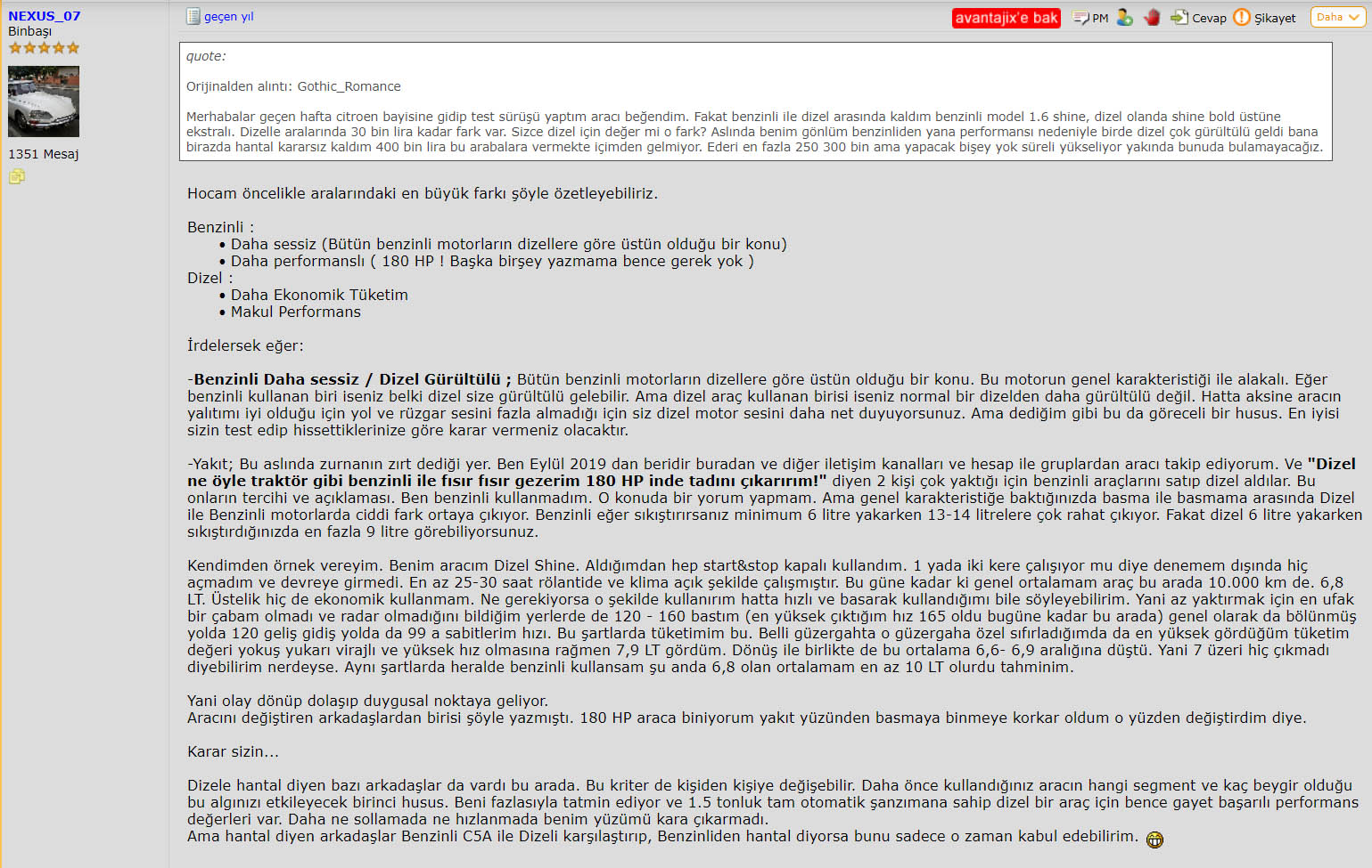

    Hem C5 Aircross Dizel, hem de C5 Aircross benzinli kullandım. 1.5 Dizel olan C5 Aircross, benzinli C5 Aircross'tan hantal.
    1.5 Dizel - 1.6 Benzinli görüşlerim;
    https://forum.donanimhaber.com/yeni-citro-n-c5-aircross-ana-konu-2022-facelift-kasa-tum-guncel-paylasimlar-yorumar--127974163-706#151590280
    C5 Aircross kasasını belki Türkiye'ye gelmeyen 2.0 Dizel motor hantal olmayacak şekilde taşıyabilirdi.
