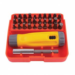

    Evet aracı kendim söküp yaptım.
    Koçtaş tan şu ürünü satın aldım.
    Yakınımdaki hırdavatçıdan da 50 liraya lokma takımı aldım. Şu ürünü aldım. Nette daha ucuzmuş şimdi farkettim😁

    Mesajda izolasyon malzemelerinin linkleri var yalnız fireks süngerin ben 1cm kalınlıkta olanı almıştım siz 2 cm olanı tercih edebilirsiniz daha iyi yalıtım olacaktır.

    https://www.koctas.com.tr/rico-tornavida-seti-32-parca/p/1000050601

    Aslinda asil sordugum alet edevat anlaminda idi.
    Tornavida ornegi gibi.
    Eksik aparatla araca girisip arac sökülmüş halde araci birakip sanayiye alet edevat almaya gitmeyi istemem...

    Demek istediğinizi anladım özellikle o tornavida setinden aldım. Çünkü bende mesala altıgen yıldızlı tornavida veya uçlardan yoktu. Vidaların hepsi altıgen yıldızlı tornavida ile açılıyor.
