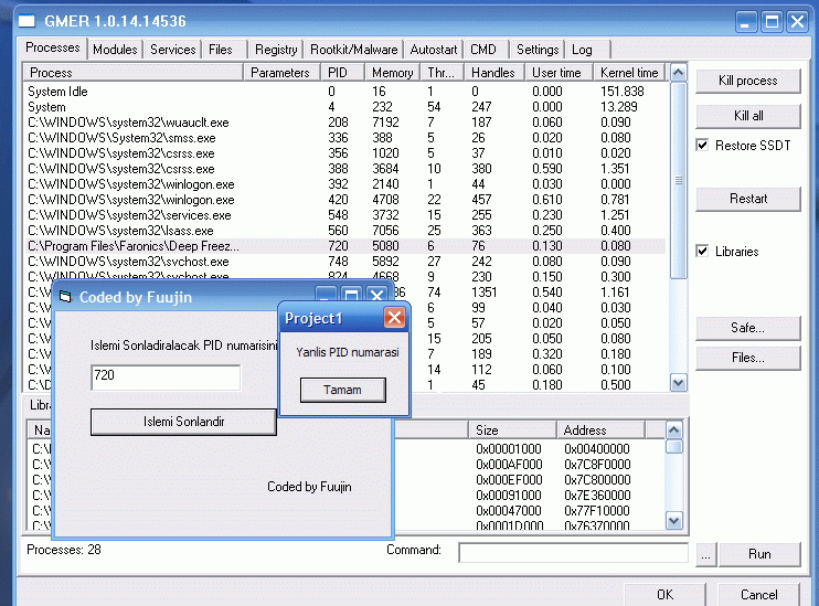

    Dosya silme özelliği de var anladığım kadarıyla gmer.exr adlı programın. $persi.sys dosyasını kill dedikten sonra delete'yi tıklıyorum. Aşağıdaki hatayı aldım.
    http://img68.imageshack.us/img68/4495/82694730cq0.gif

    comctl32.ocx'in register edilmesi işlemi sonraki aşama sanırım. Öncelikli hedef PID'i bulmak söylediklerinizden anladığım. Peeditor ile sys dosyasının hangi exe tarafından kullanıldığını öğrenmek için neden asm bilmek gerekiyor onu anlamadım.
    sys dosyasi C:\WINDOWS\system32\drivers\DeepFrz.sys tarafından kullanılıyor olabilir fakat...
    Gmer adlı yazılım ile servislere baktığımda DeepFrz.sys'ı listede gördüm ve sonlandırdım. $persi0.sys dosyasını tekrar silmeye çalıştığımda yukarıda ekran görüntüsünü verdiğim hata ile silme işlemi başarısız oldu.

  • pid görmek için zaten Gmer'ı kullandım. Program listede çıkıyor. PID numarasını aşağıda linkte paylaştığınız process sonlandırıcıya yazıyorum. Explorer vb... programları başarılı bir şekilde sonlandırırken deep freeze'in pid'ine yanlış pid dosyası hatası veriyor.
    http://www.w a r d o m.org/progress-sonlandirici-vista-xp-coded-fuujin-t230200.html

    peki diger islemler icin pid kodunu yazinca kapatior mu lutfen denermisin en basitinden hesapmakinasini ac ve kapatmayi dene fakat gmer deki hesap makinasinin pid numarasina bak ve oradaki pid numarasini benim programda yaz ve kapatip kapatmadigina bak bakalim boylece deepfreezin belki kendinden bir korumasi filan olup olmadigini anlariz eger yanlis pid numarasi dersede o zaman benim yazdigim process manager gorme programi ile bakman lazim pid numarasina cunku o program direk olarak process managerda ne varsa onu guncelliyor vista kullaniyorum ve laptop ayrica laptop benim degil ama 2 hafta sonra turkiyeye donecem o zaman benim bilgisayarimda dener bakarim....
    Explorer'ın PID numarasını yazıp sizin yazdığınız program ile başarılı bir şekilde explorer'ı sonlandırdım. Açık pencereler kapandı, sadece açık sizin program ve Gmer kaldı. Yani sorunsuz şekilde işlemi sonlandırıyor. Bu aşamada hesap makinesini denememe gerek yok sanırım.
