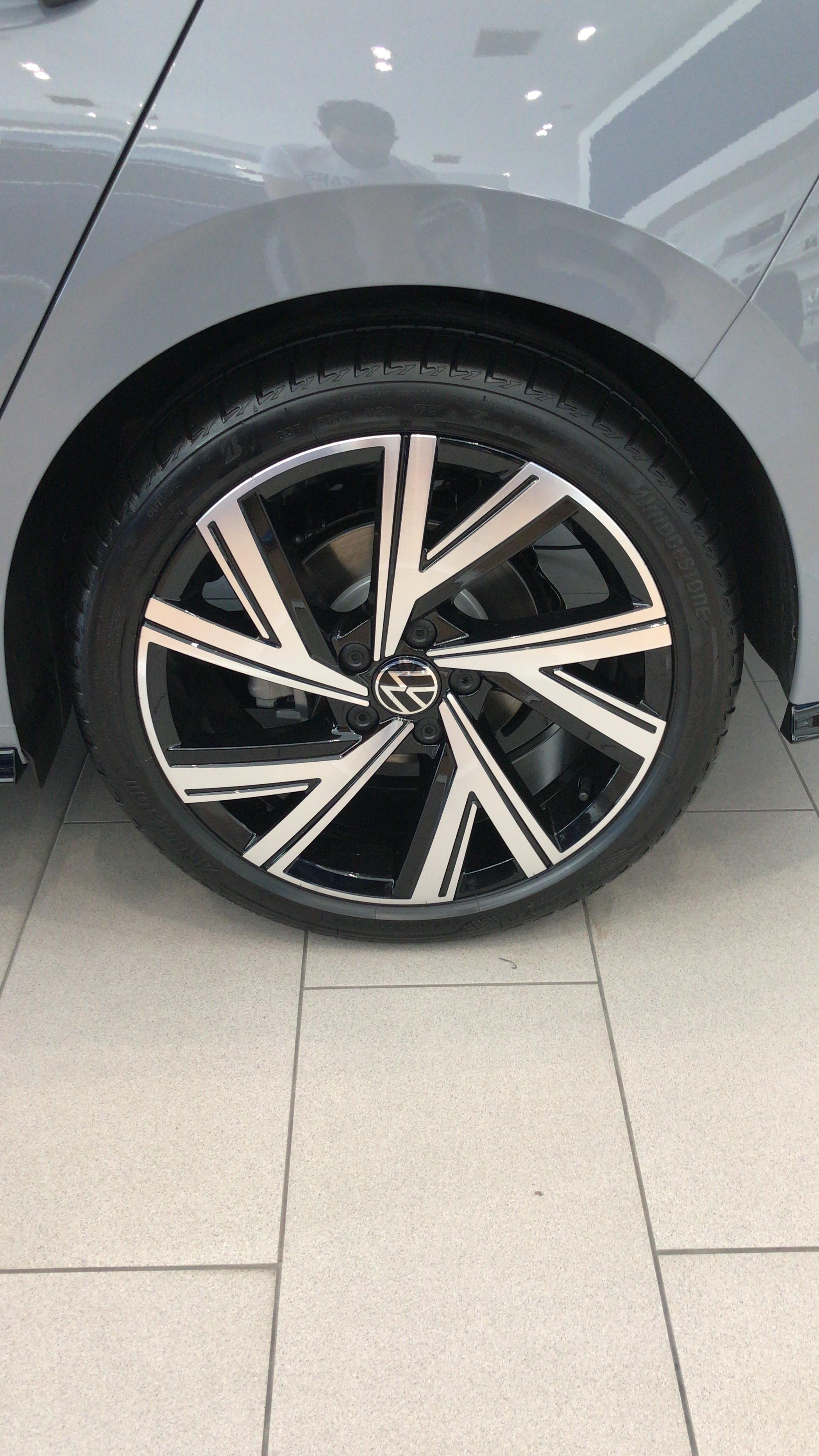

  • Cumartesi yeni polo için vosmer'e gitmiştim. Polo'dan çok ilgimi çeken bu araçtı. Ama fiyatı fena :)
