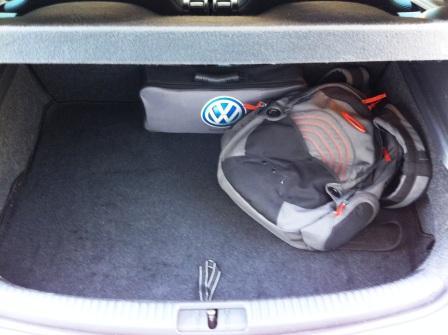

  • Bagaj uygulamaları için fotolar var mı? Bagaj havuzu alsam sap gibi lpg hortumları duruyor :) o onun üstüne gelecek yine çirkin görüntü olacak. Alternatif çözümler var mı hiç?
    Orijinalden alıntı: eryerdem
    dosemecileri biliyordur asil. orası yonlendirir bence.
    benimki
  • liberter1 kullanıcısına yanıt
    işte o benim bagajın tampon kısmında 2 tane boru var, o borunun üstüne çıkmam lazım, düz yapmam lazım, ostimde döşemeciye gittim rastgele adam bana git sen yap dedi :) biz de strafordan yapacaz zaten dedi ama o düzlüğü sağlamak baya maharet istiyor.
