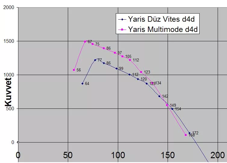

  • Evet arkadaşlar yine bi karşılaştırma ile daha beraberiz
    D4D Yariste Multimode mu? Manuel mi?
    Gelelim sonuçlara:
    M/M olanın tekerleklere uyguladığı tork daha yüksek 68 km/saat hızda max net kuvvet ve minimum yakıt tüketim noktasına ulaşmış.
    Manuel olanın max net kuvvet 78 km/hızda.
    Grafik birbirini 144 km/saat hızda kesiyor Bu noktada doğrusal net kuvvetleri ve hızları aynı, dolayısıyla mazot tüketimi de aynı.
    144 km/saat hızından daha alt hızlarda Multimode daha ekonomik. 144 km/saat üstü hızlarda ise Manuel D4D daha az mazot harcıyor.
    78 km/saat hızda manuelin harcadığı mazot ile 98 km/saat hızda multimodeun harcadığı mazot aynı!
    Sonuç: Şehir içi için Multimode D4D Şehir Dışı yüksek hızlar için manuel D4D
    Umarım analizimi beğenmişsinizdir
    Değişiklik: 78 km/saat hızda manuelin harcadığı mazot ile 98 km/saat hızda multimodeun harcadığı mazot aynı! (İlkinde net kuvvet grafiğine göre vermiştim 110 diye yanlış oldu mazot tüketim grafiğine baktım daha sonra doğrusu 98)

    Orjinalden alıntı: orheen
    Gelelim sonuçlara:
    78 km/saat hızda manuelin harcadığı mazot ile 110 km/saat hızda multimodeun harcadığı mazot aynı!
    Gelelim sonuçlara:
     \\\ TOYOTA YARiS FUN CLUB TURKEY ///   :)

  • Arkadaşlar, yukarıda yazmış olduğum
    "144 km/saat hızından daha alt hızlarda Multimode daha ekonomik. 144 km/saat üstü hızlarda ise Manuel D4D daha az mazot harcıyor." açıklaması konusunda teredütteyim sanırım mazot kullanım grafiğini yanlış yorumladım. Grafikler evde akşama mazot kullanım grafiğini de ekleyip doğrusunu bulacağız.
    Şu anki düşündüğüm 5. vites sabit hızda düz yolda 144 km/saat altı hızlarda Manuel D4D daha az mazot harcıyor. Çünkü vites oranı multimodtan küçük. Yani manuel D4D nin 5. Vitesi Multimode D4D nin 6. vitesi gibi. Sonuçta aynı sürtünme kuvvetini motorundan daha az watt güç çekerek karşılıyor.
    Dün işler yüzünden de kafam karışıktı grafiği yorumlarken hata yapmışım özür dilerim.
    Doğrusu:

  • @orheen
    dizel mmt düz vitesden 100 km de 0,5 lt daha az yakıyor.bence ilk yazdıgınız hata yaptım dediğiniz daha doğru gibi geldi bana.

    Orjinalden alıntı: bucegu60
    @orheen
    Akşama grafiği koyarım onun üzerinden tartışırız. Sabah kafama takıldı ya adamlar düz vitesi neden fazla mazot harcasın diye viteslerini değiştirsinlerki diye düşünürken hata yaptığımı farkettim.
    Bugecu yukarıda ikisinin kuvet hız grafiği var. Sen 100 km de hem fazla kuvvet kullanacaksın hemde daha az yakıt yakacaksın olurmu? Olamaz
    Zaten senin 170 - 180 le gittik 6.5 mazot yaktık demen de beni doğruluyor. Çünkü 144 km üzeri hızlarda senin araç daha az mazot harcar.
