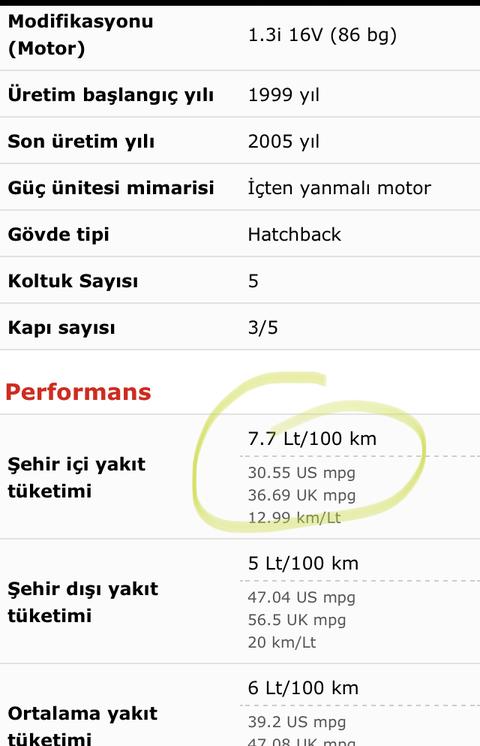

    2012 yaris ise 1.33 cvt otomatik benzinli, 100 km de 6.3 - 6.5 lt yakıyor fakat 7 ileri cvt otomatik olduğu için manuelden bile az yakıyor.
    yukarıdaki yağ ve malzemeler kullanılıyor.
    sizin araç tork konvertörlü ve 4 ileri tam otomatik,
    (aracınız çok iyi, tam otomatik)

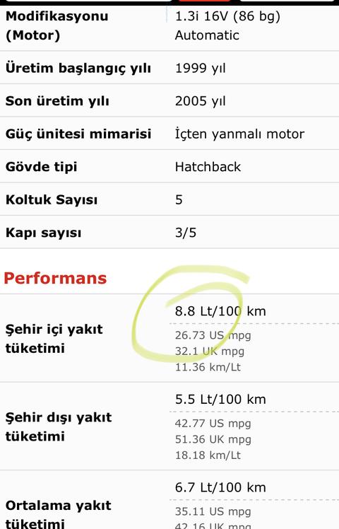

    manueli 7.7 lt yakarken, otomatik vitesi fabrika verisi 8.8 lt yakıt gösteriyor; 0w-30 yağ ile.
    (tork konvertörü; çalışma prensibi gereği yakıtı yüzde 15 civarında artırır, normaldir.)
    sizin araç da 9-10 lt aralığında yakmalı. yaz günü 10 lt den fazla yakmamalı.

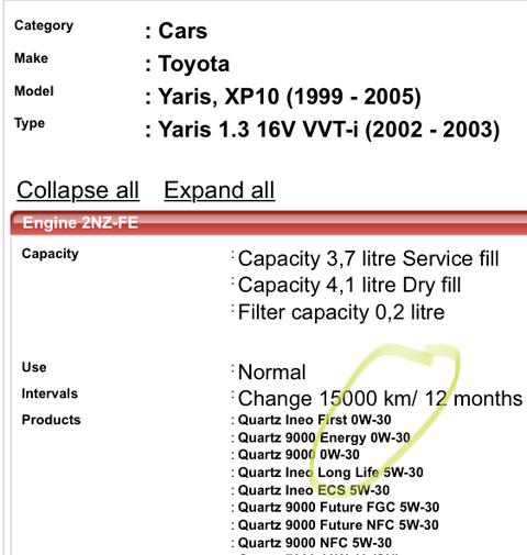

    Düşük bir ihtimal 175 yerine daha geniş taban , yüksek yakıt değerine sahip lastik kullanılıyor olabilir mi?
    https://www.epey.com/motor-yagi/total-quartz-ineo-first-0w-30-4-litre.html
    https://www.hepsiburada.com/liqui-moly-special-tec-f-0w-30-5-litre-motor-yagi-uretim-yili-2021-p-HBV00000V8C4U?
    https://www.epey.com/motor-yagi/motul-8100-eco-clean-0w-30-5-litre.html

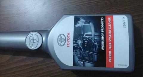

    gaz kelebeği ve maf sensörü temizlenmeli,
    yakıt enjektör temizleyici kullanılabilir.
