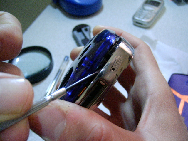

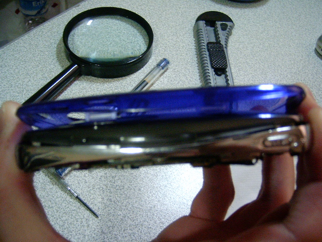

    Ön kapağı sökmek için cihazın alt tarafına saatçi tornavidasının ucunu sokarak biraz ayırın. Buda aynı cep telefonu kapağı gibi çıkartılıyor. Tırnaklı bir sistem yapmışlar. Herhangi bir tırnağın kırılması gibi bir durum söz konusu değil.
     SONY NW-A3000/1000 HAKKINDA HERŞEY //  A800 Detaylar
    Yalnız burada dikkat etmemiz gereken nokta, cihazın arka kapağının sökülmesi gibi sökülmüyor ön kapak. Yanlardan hafif ayırdıktan sonra ön kapağı cihazın önü size bakıyorken, kendinize doğru ayırmanız. Zaten fark edeceksiniz ki ön kapak ne yukarı nede aşağı doğru hareket ettirilebilir bir yapıda.

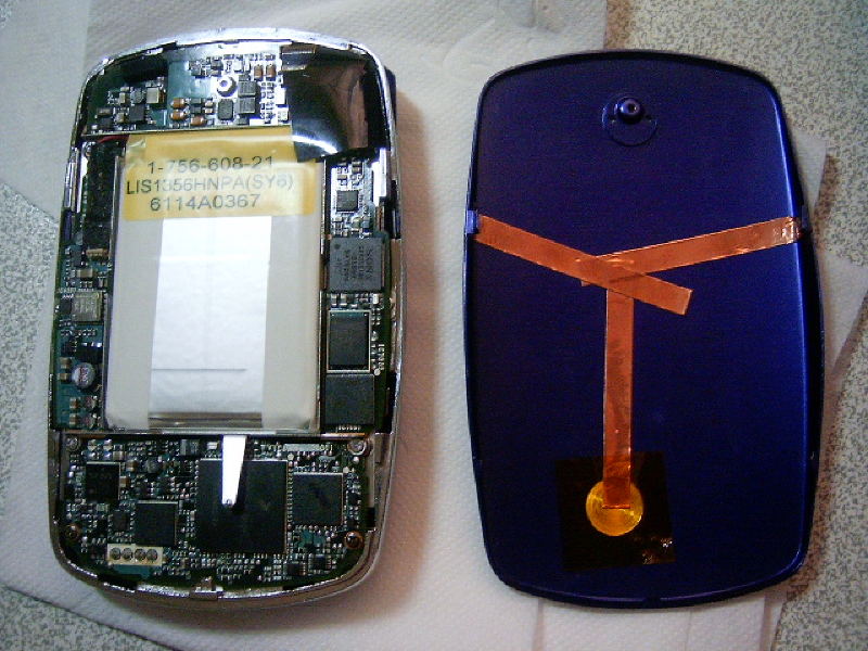

    Her iki kapağıda çıkarınca şöyle bir siyah jelatinimsi birşey ortaya çıkıyor.
    Bu jelatin kolay yırtılabilir gözüksede sağlam ve biraz dikkatli bir şekilde yandan ayırıp cihazın elektronik aksamına ulaşabiliyoruz. Bu jelatin cihazın bir tarafına diğer tarafından daha iyi şekilde yapıştırılmış olduğu için tamamen cihazdan ayıramıyoruz.
    Şimdi özellikle cihazın içindeki tozları almak için bu işlemleri yapacak arkadaşlara bir kaç uyarım olacak. Her iki kapağıda söktükten sonra cihazın ekranına ulaşabiliyoruz. Ve en önemli nokta ekrana kesinlikle dokunmayın. Ekran çok hassas. Parmak iziniz hemen çıkar ve bu izi silmek için biraz uğraştırır. Ayrıca ekran hassas bir şekilde tutturulmuş. Ekran üzerinde toz varsa üflemek suretiyle veya peçete ile tozları giderebilirsiniz.
