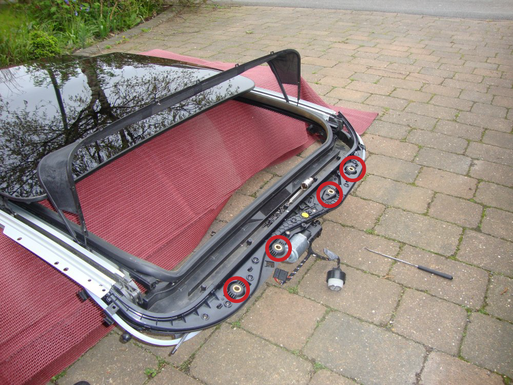

    Şimdi aşağıdaki görsel sizin aracınızın birebir aynısı.
    Skoda Superb sunroof ses sorunu destek!
    Kırmızı içine aldıklarım plastik enjeksiyonun içine yerleştirilen montaj halkaları, içerisinden civata geçiyor olmalı. Sizin bu civatalarınız gevşek.
    Öncelikle iyi bir döşemeciye gidip tavan döşemenizi söktürün.
    Sonra aracı alıp iyi bir kaportacıya gidin.
    Civataların hepsini birden sökmeyin tavanı taşıyıp hizaya alamayabilirsiniz!
    Kaportacıda civatalardan birini söktükten sonra elinizdeki civatayla sanayide herhangi bir civata satan iş yerine gidin, aynısından ihtiyacınız olan kadar alın. Araç avrupa üretimi civatalar metriktir zaten kolaylıkla bulursunuz.
