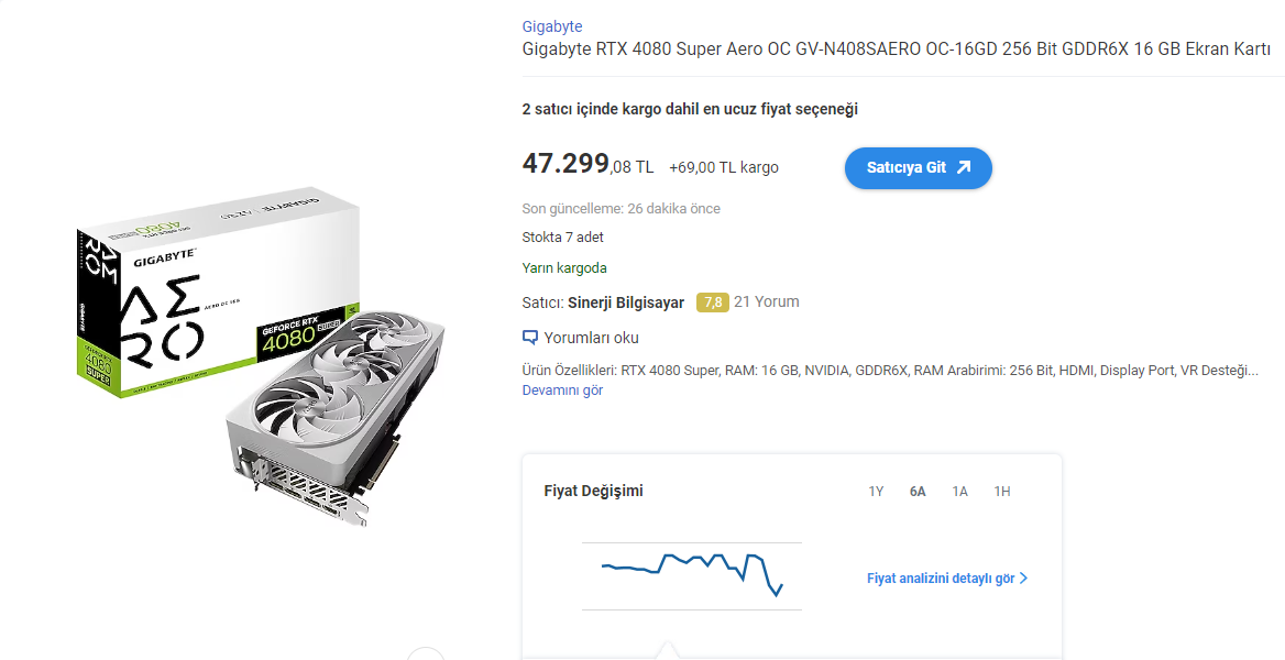

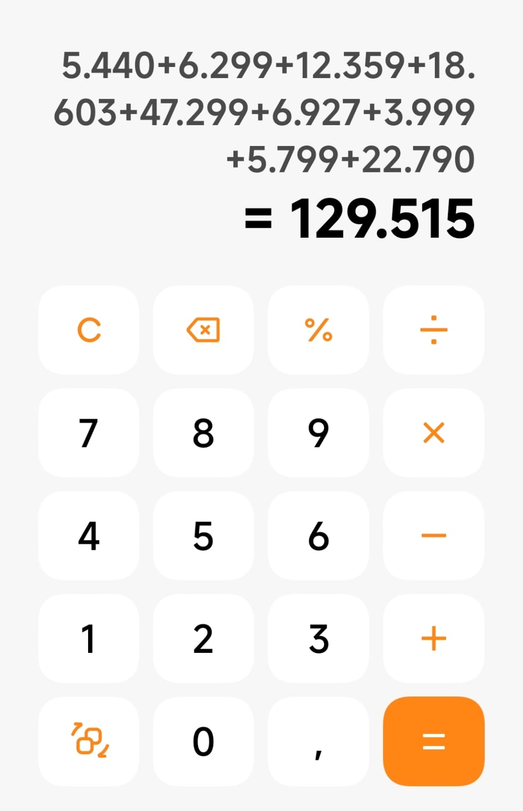

  • Merhaba, sistem toplamak istiyorum fakat pek bilgili değilim. Şöyle bir kasa yaptım 88000 TL tuttu. Maksimum 80-90 bin TL arasında daha iyi bir sistem tavsiyeniz varsa çok sevinirim.
    Anakart: MSİ B760 TOMAHAWK WIFI DDR5
    İşlemci: I7-14700k
    Ekran Kartı: Gigabyte RTX 4080 Super Windforce V2
    Ram: Patriot Viper Venom 32gb (16x2) DDR5 6800MHz CL34
    SSD: Kingston Renegade SRNGS/1000G 1TB 7300/6000mb/s
    Kasa: MSI MPG Gungnir 300r Airflow
    Sıvı Soğutucu: MSI MAG Coreliquid C360 ARGB 360mm sıvı soğutucu
    Fan: GamePower Glacia 120 infinity ARGB 3'lü fan seti
    Toplama amacım güncel oyunları 4K görüntüde problem yaşamadan oynayabilmek. Bu sistemin yanına da MSI 27" MAG 274URFW Gaming Monitör almayı düşünüyorum. Monitörle beraber 105000 TL tutuyor. Tavsiyelerinize talibim efenim.

  • İlla intel alacaksanız intelin yeni işlemcilerin bekleyin, 24 ekime çıkacak
    Oyun için alacaksanız Ryzen 7 7800x3d almaya bakın.

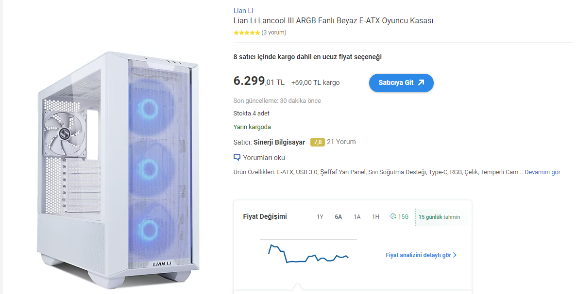

  • Kasa olarak lian li lancool 3, cooler master masterbox 600, Corsair 4000d airflow 5000d airflow, nzxt h5 airflow h7 airflow gibi bir çok seçenek varken neden msi?
    Sıvı soğutma hakkında çok bilgim yok ama arctic freezer, lian li galahad, Deepcool LT720 gibi ürünler var. Bilen birisi yardımcı olursa daha iyi olur.
  • TimFoster T kullanıcısına yanıt
    görüntüsü hoşuma gitti diye seçtim, dediğim gibi çok bir bilgim yok. dediğiniz ürünlere de bakacağım teşekkür ederim.

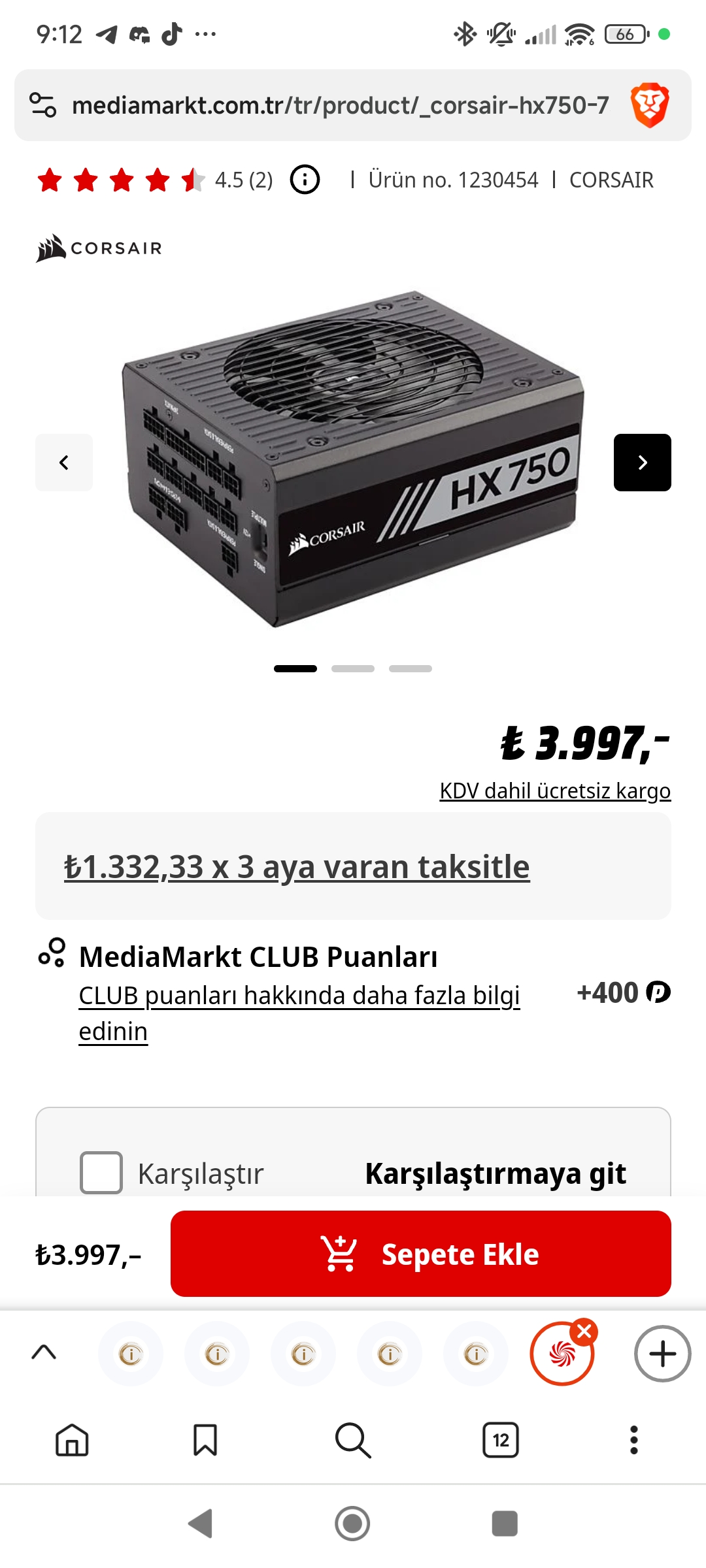

    Hocam alırsanız mutlaka haberim olsun kurulum ve montaj kısmında da yardımcı olurum.
  • volchi V kullanıcısına yanıt

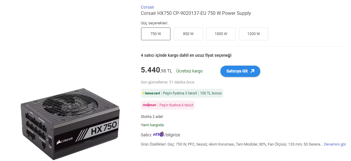

    Hocam güç kaynağı mediamarktta indirime girmiş bilginiz olsun.
