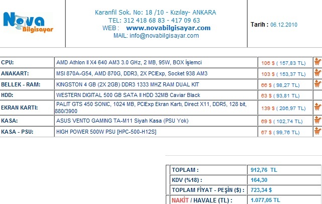

  • arkadaşlar 1000 liraya ankaradan alınabilecek bir bilgisayar tavsiyesi bekliyorum diğer konulara baktım ancak hep amd işlemci seçilmiş amd-ati karşıtı bir sistem istiyorum kendimce bir sistem topladım 1115 lira tuttu hemde güç kaynağının yeteceğinden emin değilim:

  • Amd + Ati alıp almamanızdan ziyade LGA775 soket alınır mı ve bu para verilir mi diye sorsanız daha iyi olurdu.
    Ben para vermezdim bu sokete, isterseniz benim sistemimi satıyım size LGA775 istiyorsanız
    Anakartı DDR2 seçmişsiniz, ram ise DDR3, takılamaz. http://www.novabilgisayar.com/bilgi.asp?ID=4772
    Kasa yine gerçek olmayan psu'ya ve kalitesiz malzemeye sahip.
    Intel alacaksanız eğer P55 çipset kurmanız lazım ki zira o da hiç bir al beni taşımıyor gereksiz pahalı, X58 ise zaten tam bomba 3 parça alıyorsunuz 1200 TL veriyorsunuz...
    O olmasın bu olmasın derken bize zaten seçenek bırakmamışsınız, topladığınız sistemi alın siz.
    Direk ön yargı ile açılmış bir konu ne yazabiliriz ki...

  • gigabyte anakart yerine msi 870a-g54
    w.d c.green yerine samsung
    o kasanın yerinede akasa zen 600w seçebilirsiniz

    peki amd li sistemde kasanın kendi içindeki 460 watt psu yeterli olurmu

  • cooler master elite
    pek güvelicek bi kasa değil yukardaki sistem için
    1 yıl çalıştırsa 2. yıl yıpranma payını dusununce psu gümler

    saolasın hocam kasayada önem veriyor kuzenim(kuzenime alıyoruzda) kasanın yanında led olmasını istiyor ben ledinde değilde yanındaki fanındayım soğutma açısından
  • Kasa güzel f/p ürünüdür.
    http://www.novabilgisayar.com/bilgi.asp?ID=5885
    3x12cm fanlı geliyor, 2 tanesi ledli fan, 1'i düz, isterseniz ledli fan ayrıca alıp takarsınız.

    500 wattlık güç kaynağı önermişsiniz 600watt ile arasında 3$ oynuyor ne dersiniz ilerde upgrade de düşünülürse 3$lık farka değer sanırım
  • Hangi ürün o 600w bilmiyorum ama çoğu 600w psu PEAK değerdedir, yani sürekli 500w verir
    Eğer bu ise değer tablosuna bakınca 500w olduğu anlaşılıyor zaten;
    http://www.novabilgisayar.com/bilgi.asp?ID=6437
    anladım gerçekten çok saolasın hocam yaw emeği geçen arkadaşlarada teşekkürler

    500 wattlık olanı 82$ olarak gördüm ondan 3$ var diye 600wattlığı söyledim

  • Rica ederim, farketmez onu da tercihe debilirsiniz sonuçta bir üst modeldir ama çok bir şey beklemeyin, ben bütçeyi aştığım için biraz genel de optimimum ürünleri seçmeye çalıştım
