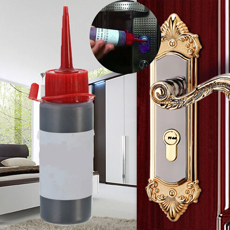

    Senin üç sene önce yazdığın bu bilgi bana bugün yani 2018 in Şubat ayında lazım oldu ve çok işime yaradı, Grafit artık piyasada toz halinde satılıyor, hemen grafit tozu ısmarladım, aslında her evde olması gereken bir ürün, küçük şişe olanı kapı, menteşe, kilit yağlama işlerinde işe yarasın diye satılıyor, bu bilgiyi bilmemek yüzünden her sene silecek değiştiriyordum, o çirkin sürtme sesine de sinir oluyordum, yapılan bir hata da silecek suyuna camları iyi silsin düşüncesi ile camsil ilave etmek, camsilin içindeki alkol ve deterjan da silecekleri kurutuyor, bunu da yapmamak lazım demek ki....
    < Bu mesaj bu kişi tarafından değiştirildi sarp03 -- 5 Şubat 2018; 19:4:35 >
  • Efsane konu. Şu linkler de dursun şurada.
    aliexpress.com
    US $2.1 13% OFF|Grafit Ince Toz Yağlayıcı için Kilit Çilingir Silindir Araba Asma Kilit 60ml Aliexpress.com'da | Alibaba Grup
    https://tr.aliexpress.com/item/Graphite-Fine-Powder-Lubricant-for-Lock-Locksmith-Cylinder-Car-Padlock-60g-60ml/32690578374.html

    Grafit tozunun satıldığını bilmiyordum ben de şimdi sizden öğrendim arkadaş da link vermiş. Sipariş geçeyim ben de. Şu an aldığım sileceklerden çok memnunum, HB indirimde muz silecek almıştım son baharda , SİLBAK markaydı sanırım çok fazla eskimeden baharda bir yenileme yaparım, çünkü cama basma yüzeyi olsun, silme kalitesi olsun çok hoşuma gitti :) O silecekleri alana kadar da yenileme yapa yapa kullandım diğerlerini en sonunda lastik artık yeter değiştir diye bağırdı yırtıldı gitti
