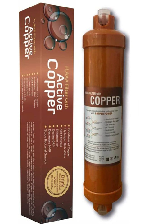

En güzeli biocera gibi saf suya gerekli mineralleri tekrar kazandıran , ph , orp , tds değerlerini yükselten ve suya lezzet katan sertifikali bir filtre kullanmak.Ne yazık ki son zamanlarda biocera da kalite düşmesi , bazı filtrelerde yeterli değerleri vermeme durumları yaşandı.Başta royal green tespit edilen filtreleri sorunsuz iade aldı.
En son geçen sene aldığım biocera da yeterli değerleri veremeyince iade etmiştim ve yerine purosis marka bakır filtre almıştım.Lezzet ve değerler yönünden sorunsuzdu ancak sertifikasız ve güvenilirliği tartışmalı.
