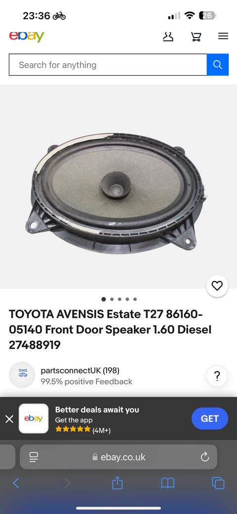

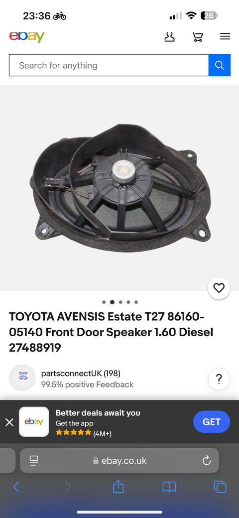

    Arkaya da coax dememin sebebi ekstra subwoofer kullanmayacağım içindi. Mevcutta önde 6x9 var, neredeyse eminim. Ekstra göğüslük üstünde minnak 2 tweeter var. Ben o tizleri sökmeden iptal edeceğim. Sesi stereo dinlemek istiyorum. Bahsettiğiniz mid takımına da bakacağım. Sadece tüm bass ihtiyacı 6x9 ovallere yüklenmiş olcak. Endişem bu
    ön kapı hoparlörü görseli

    Evet dediğiniz gibi 6x9 hoparlör bu mid takımı gayet orta tonları çalabilir 200 hz gibi tok bir sesi var ömürlük hoparlör bunlar markaya aldanmayın parasının çok üstü kaliteli bir komponent iki takım kendime sakladım çünkü piyasada artık yok gibi

    Estağfurullah hocam bas konusunda iyidir o hoparlör kaliteli çalıyor eskilerin tabiriyle ekolu ve temiz sesi var .
    En az o oval hoparlör kadar etkili çok kullandım sattım hiç sorun yaşayan olmadı eski bir model ve komple fiber
