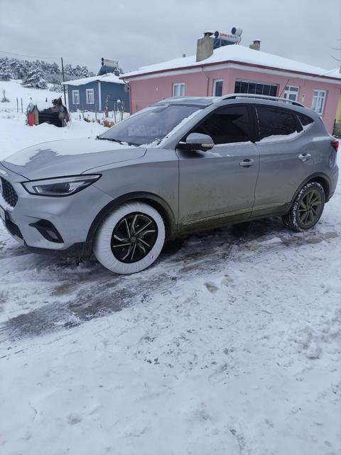

  • Merhabalar 1 yıldır (20.000 km) hergün kullanmakta olduğum MG ZS luxry plus model aracımla ilgili genel olarak görüşlerimi tarafsızca paylaşmak istedim, Kısaca kendimden bahsedeyim ki cevap yada soru sormak isteyen arkdaşlara yardımcı olur belki. 38 yaşındayım ve yaklaşık 20 yıldır aralksız istanbul ve türkeyinin bir çok şehrinde araç kullandım ehliyetim 2005 li :). Yazılımcıyım, yaklaşık 10 senedirde Yedekparça sektöründe çalışıyorum. MG den önceki aracım seat ibiza 2015 1.4 atmosferik di. Çevermdekiler agresif sert araç kullandığımı söyler ben öyle düşünmüyorum ( makas atmak, sağlamak falan hiç yapmam bu arada yapanada ağır sövüyorum gördükçe) bu bilgileri yazmamın sebebi aşağıdaki yorumları bu tecrübeleride göz önünde bulundurarak yaptığımı bilin diye yazdım.
    Aracın artıları
    -bu araç ve hs modeli köklü ingiliz MG markasının çinli saic motors satın aldıktan sonra tekrar avrupa pazarına giriş yapmak için özellikle tasarladıkları proje olarak tasarlanmış çok güçlü temelleri olan bir araç. Hedefi pazarda kendi segmentindeki avrupa araçlarla yarışmak olduğundan çok kaliteli malzeme ve üretim modeli esas alınmış. Bu arada saic motors dediğimiz marka Volkswagen nin uzak doğuda sattığı tüm araçları kendi üreten fabrika. bunun etkisini araç içindeki bir çok parçada görebilirsiniz. Örneğin direksiyon, kumanda düğmeleri, rot sistemi vs...
    - ibizadan sonra araç iç hacmi benim için saray gibi geldi. Son derece ferah segmenti olan B suvların bir çoğundan daha uzun ve geniş aks aralığına, iç hacmine sahip.
    - ani hızlanmalarda ve sollamalarda sağladığı güç ve tork hissiyatı çok iyi hiç 1.0 gibi hissetmiyorsunuz.
    -Start/stop özelliği diğer bir çok araçtaki gibi rahatsız edici değil öyle her duruşta aktif etmiyor kendini. bir çok kişi biliyorum araca biner binmez start/stop u kapatan bende hiç öyle bir hissiyat oluşmadı
    -20 bin km nin belki 10 bin km si uzun yolda ağzına kadar çakılı bagaj ve 5 kişi olduğu halde yaptım en son geçen haziranda klima açık bolu dağı tünele çıkarken 130 km hızla f30 kasa bmw den yol isterken aracın geçer notunu verdim. içiniz rahat olsun TGDI motor yeni bir teknoloji hiç eski kafa 1.0 araç gitmez diyenlere aldanmayın bunların dedeleride eskiden 3.0 3.5 motor eski araçlara binip yeni gelen 2.0 arabalara 1.6 araçlara gitmez bu falan diyenlerdi :) teknoloji hızlı gelişiyor geride kalanların yorumlarına kulak asmayın.
    -Yedek parça konusu bu araçta avantaj çünkü aslında bir çok parçası KİA , HYUNDAİ, VW, gibi büyük türkiyede yaygın markalarla ortak. En basit örnek, motoru 1.0 t-gı bakın google’a yazın bana inanmadıysanız, bir cok i-20 ile Kia Stonic ile aynı motor. yani motorda bir parça mı bozuldu illa Çinden gelecek diye beklemek zonruda değilsin git kum gibi çok olan i-20 ile stonic ile ortak parça ise ordan al. Abartarak söylüyorum A-101 de bile satılıyo olabilir J. Aks sistemi ortak üretim, Rot sistemi (Bosch). Tecdoc a bakabilirsiniz. Yedek parça sektöründe çalışan biriyim bu araçta yedek parça sorunu yaşamazsınız. Garantim bozulmasın diye gittiğiniz servisin işgüzarlığı veya sallamasından kaynaklı sorun yaşarsanız orası başka.
    -Aracı aynı segmente olan, skoda kamiq, kia stonic, Vw Taigo, Seat Arona, Hyundai bayon, Chery omoda5  ile kıyasladığınızda hem görünüşü, hem bagaj hacmi, güvenlik önlemleri olarak daha üstün bu araçlardan yüksek olması sürüş görüşünüzü ve geniş olması konforunuzu cok artırıyor, uzun yolda yorgunluk hissiyatını azaltıyor. Süspansiyon ayarı ne çok sert ne çok yumuşak burada İngiliz mühendisliğindeki yol konforu anlayışını hissediyorsunuz.
    -Bu araç fiyat olarak yukarda saydığım aynı segmentte olan rakiplerinden çok daha uygun, aslında buda bir çin satış stratejisi pazarda yerini almak payını artırmak için belirli bir süre bu araçları bu fiyata bulabileceksiniz sonrasında rakiplerine daha yakın bir fiyat seviyesine gelecek. Yani fırsat zamanlarındasınız alan kazanıyor, madde madde avantajları daha fazla yazabilirim ama çok uzun oldu, bu konuya zaman zaman gelrek avntajları ayrı yorumlarda yazarım birazda gördüğüm eksiklikleri yazacağım.
    Aracın Eksileri/ eksikleri
    Forumda bir çok arkadaşın yazdığı su sesi olayı bendede var ama sadece bazı sabahlar oda ilk çalıştırma esnasında sonrasında hiç gelmiyor veya hergün olmuyor. Ben takılmadım şahsen rahatsız etmedi.
    Aracın orjinalinde gelen lastiklerin (michelin var bende)  yol tutuşu ıslak zeminde istediğim seviyede değil bazı ıslak rampalarda ani hızlanma istediğimde patinaja düştüğüne denk geldim.
    Forumda kimsenin bahsetmediğinden kronik bir hatada değilde muhtemelen benim araca özel olan bir durum direksiyonu sola doğru 10-15 derece çevirdiğimde eklem kıtlaması gibi bir ses geliyor tam direksiyon göbeğinden. Buda hezaman olmuyor. bunun için 2 defa ikitellideki mg bayine servisine gittim birinde ses hiç olmadı test sürüşü yaptık kontrol ettiler bulunamadı uzaman arkadaş sürüş güvenliğini etkilmediğini söyledi. Sonrasında yine ses geldiği için 2. Gidişimde tekrar kontrol edildi direksiyonda 1mm bile boşluk olmadığını gösterdiler trim sesi olabilir dendi ücretsiz genel kontrol ettiler yine sorun olmaz dediler. Özetle arada direksiyondan Tık diye bir ses alıyorum benim tahminimde direksiyon hidrolik pompası iç dişlida aşınma ama açıp kontrol edecek vaktimde yok.
    Yakın zamanda 15 bin bakıma girdim ikitellide 20 aralık 2023 dü galiba yaklaşık 6800 TL tuttu ibizanin sanayi bakımına alıştığım için bi tık pahalı geldi. Bilemiyorum belki kimileri için o kadar pahalı sayılmayabilir.
    Yakıt konusu uzun yolda 2 bin devir 120 sabit hızla 6 LT,  5.8 LT ortalamaları görebiliyorum ama İstanbul şehir içi dur kalk trafik ortalamam genelde 10 LT. Resimlerini ekledim. bu birazda benim ani hızlanma sürüş biçimimle alakalı kimi zaman zaman aynı trafikte daha sakin sürüşlerle 8.5 veya 9 litre arası değerleride gördüm. Ama özetle 10 LT yakmak 1.0 bir araç için biraz fazla.
    İç multimedya ekranı tepkisi biraz yavaş telefonlarda alıştığımız hızda değil belki yazılım vs zamanla hızlanır.
    Bu kadar çok elektronik özelliği olan bir aracın kablosuz carplayi olması lazımdı ZS EV lerde var ZS lerde yok olsa daha iyi olurdu.
    Arka koltuk orta kol dayama bardaklık olmaması bu kadar lüx hissiyatı veren bir araçta olmaması bence eksiklik.
    Şuan için aklıma gelenler bunlar dediğim gibi karşılaştığım durumları zaman zaman yine bu yoruma uğrayarak farklı yanıtlarla eklerim. Sizde karşılaştığınız sorun ve çözümleri aktarırsanız hepimiz için güzel bir paylaşım fayda noktası olur.
