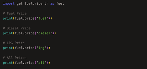

    Kafamda olan bir proje için daha önce İşbankası'ndan anlık döviz kurlarını almamızı sağlayan bir script yazmıştım. Şimdi ise akaryakıt şirketinin web sayfasından akaryakıt fiyatlarını alan bir script yazdım. İş bankasında olduğu gibi kullanımı basit bir script. Kaynak kodlarını GitHub'a yükledim. İstediğiniz gibi indirip kullanabilirsiniz.
    Scripti direk olarak çalıştırırsanız size anlık akaryakıt fiyatlarını gösteriyor. Veriyi alması kolay olduğu için şimdilik Aytemiz Petrol'ün web sayfasını veri kaynağı olarak kullandım. Projenin ilerleyen kısımlarında Shell, BP gibi akaryakıt firmalarından da verileri almak istiyorum. Fiyatlar İstanbul fiyatlarıdır. Ayrıca il/ilçe seçme seçeceğini de ekleyeceğim.
    Python ile anlık akaryakıt fiyatı öğrenme
    Scripti başka bir script üzerinden çağırarak sadece bir akaryakıt türününün veya tamamının fiyatını öğrenebilirsiniz.
