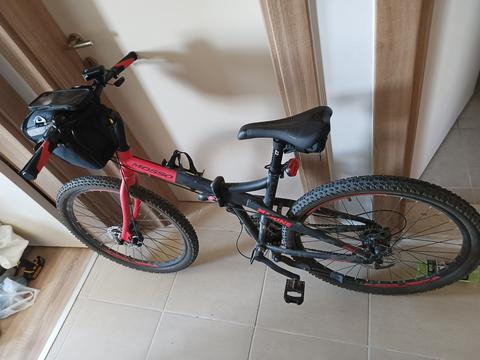

  • Haziran başında Alba Explorer aldım. Pro kit taktırdım 250 lik. Çamurluk takım,disk fren, normal şarj cihazı,19.2 ah batarya. 20.300 e maloldu. Bisiklet akıyor gidiyor ama ağırlık 24 kg. Aynı şekilde katlanirim var byqee setli. O da 16.7 kg. Explorer düz yolda 40-45 arası bir hıza ulaşıyor,tek şarjla 75-85 km yol yapıyor. Bataryasi 19.2 ah en yüksek olanı seçtim ama genelde 4-5 seviye de kullandığım için pek fazla gitmiyor. Byqee setli bisikletim de ortalama 40-50 km görüyor. Onun batarya da 7.8 ah, sadece el gazı var onunla da 22-23 km hızı geçmiyor. Explorer keyifli hoş ama 25 kg olması açıkçası beni zorluyor. Byqee setli olan bisikletimi taşıması vs daha kolay. Ayrıca boyun 1.85 üstü ise Explorer küçük gelebilir. 1.83-92 kg yum. Gidon boğazı biraz kısa geldi, uzatirsam daha rahat olacak diye düşünüyorum. Hiç 500-750 watt sistemleri alma gereksiz ağırlık katıyor bisiklete. Motor büyüdükçe ağırlıkta arttığı için,pek verimli olacağını düşünmüyorum. Bugün Explorer ile işe giderken şarjım bitti,25 kg ile rampa çıkmak ızdırap oldu. Hafif bir bisiklete,hafif bir kit taktırmani tavsiye ederim. Pilli bisiklet p250 mini bu işin en iyisi.

    Cevap için teşekkürler. Evet hafiflik düşünüldüğünde çok mantıklı bu kit stokta kalmamış ama benzer 250lik kitlere yönelenilirim.
    Mevcutta 26" katlanır 21 vites bir bisikletim var. Yokuş vitesi olduğu için pil bitse bile yavaş yavaşta olsa sürebileceğimi, eve sorunsuz dönebileceğimi düşünüyorum.
    Elektirikli bisikletten isteğim gideceğim yerlere terlemeden-yorulmadan gitmek ve bu mevcut yakıt fiyatlarından kurtulmak. Araştırmaya devam edeceğim hangisini seçtiğimi yazarım ilerleyen günlerde.
