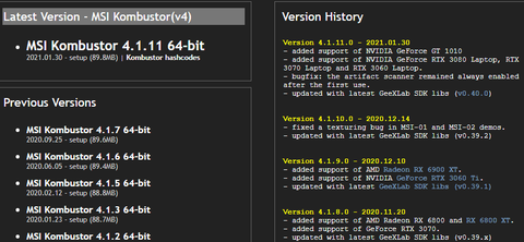

    Hocam, msi kombustor 90mb bir şey. usb'ye at yanında taşı. Bunun için önerdim. Ayrıca program hala güncelleniyor, siz kullanmadığınız için eskide kalmış olmuyor.
    Adam nereye bakılması gerektiğini sormuş. Ben de dışarıdan kasanın içine bakıldığında 5dk'da görebileceğiniz, yoklayabileceğiniz her şeyi yazdım. Adama laboratuvara götürüp test etsin demedim herhalde.
    Ayrıca bunların hepsini kontrol etsin demedim. Bunlardan kontrol edebildiğini etsin. Programlarda baksın. Hem Delid yapılacak işlemci var yapılmayacak işlemci var. Evet, ama alışveriş yaptığınız adam sizinle aynı görüşte olmamış olabilir.
    Ortalık miningden anası bellenmiş kart kaynıyorken(ve ileride daha da olacakken) alışverişinizin 5dk'sını buna ayırmanız daha sağlıklı olacaktır. Toplama pc alacak birinin bu tür şeylerden sıkılacak biri olduğunu düşünmüyorum. Sıkılacaksa bu topa hiç girmezdi zaten, gider hazır kasa alırdı.
    Buyrun:
    https://www.geeks3d.com/furmark/kombustor/downloads//Ikinci el masaustu bilgisayarda neyi, nasil kontrol etmeliyim?
