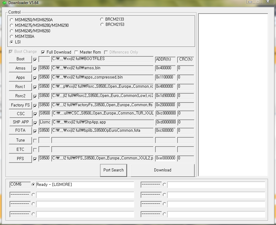

    full download ı işaretleyince boot change işaretlenmiyorki!resimdede görülüyor yanlış bişey yapmayalım
    İlk önce boot changeyi işaretleyin. Ardından full download'ı işaretlersiniz.

  • böylemi dostum?
    (çok mesaj yazdım bu ara ama ilk ml yülemem işte ne yapayım)

  • evet bu download yapmadan önceki son görüntü,ve hayırlı olsun:
  • Bende 4 farklı port çıkıyordu da o yüzden istedim. Sizde tek port çıkmış? Sebebi nedir acaba?
