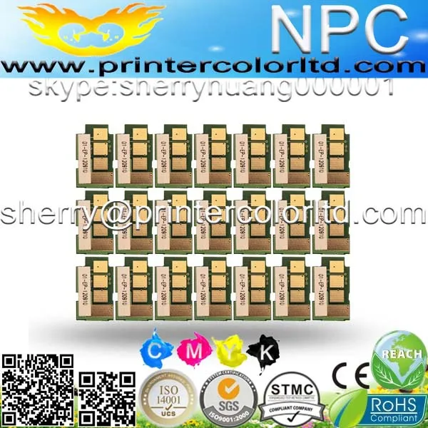

    aliexpress.com
    US $11.9 |Use For Samsung MLT D101S Chip Use For Samsung MLT D101S Cartridge Chip For Samsung 2160/2162/2168/3400 Printer Free Shipping|cartridge 56|chip transpondercartridge brother - AliExpress
    http://www.aliexpress.com/item/Use-For-Samsung-MLT-D101S-Chip-Use-For-Samsung-MLT-D101S-Cartridge-Chip-For-Samsung-2160/1654034573.html
    yukardaki adresten çip alabılırsin 2 adet gelir ve 1 ay kadar sürebiliyor takip numarası ile ptt nin sitesinden takip edebilirsiniz tonerdolumu+çip parası 25-45 tl arasında bu işten sıyrılırsınız. kendınızın doldurmasını tavssiye etmem
  • Cevaplarınız için teşekkürler. Ancak yeni chip takıldığı zaman yazıcı çıktı alınan sayfa sayısını saymaya devam edecek mi? Yani demek istediğim kartuş her bittiğinde dolum yaparken ayrıca yeni bir chip almak mı gerekecek?
    Orijinalden alıntı: neci
    evet çip değışınce %100 den geriye doğru sayacak %0 olunca çip bitecek yazamayacaksınız ,kartuş her bittiğinde dolum yaparken ayrıca yeni bir chip almak zorundasınız
