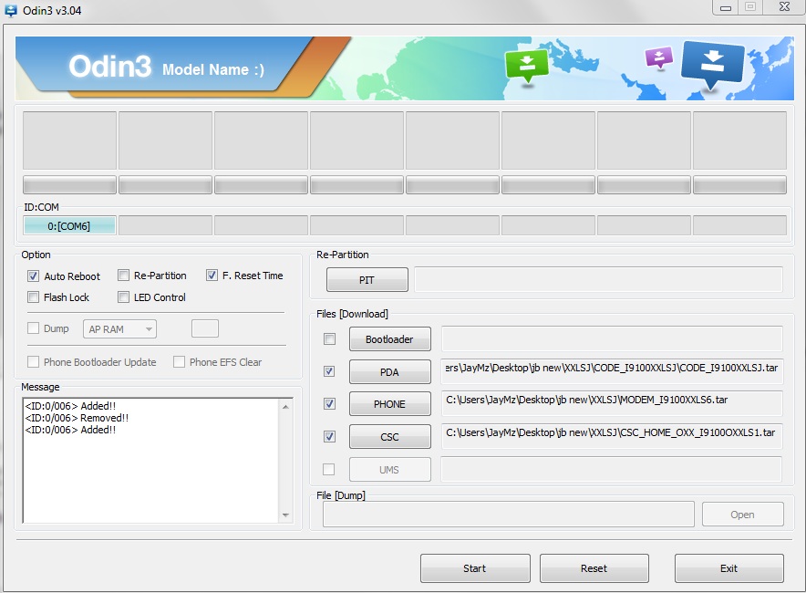

    arkadaşlar acil soru sormalıyım ilk defa telefona müdahale ediyorum yani jelly bean kurmaya çalışıyorum...wipe yaptım,sonra teli download mode a aldım ve odine bağladım..dosyaları odine yerleştirdim..ama odinde sarı değil de açık mavi var bikaç erde sarı olacak diye okudum da..daha önce de rom root işi ile uğraşmadım telefon romlu rootlu falan değildi bu bir sorunmudur?şimdi ben doğru yoldamıyım odin mavi olması sorun mu,teli bağladım içi boş sizi bekliyorum lütfen acil yardım..çok teşekkürler şimdiden..
    odin3 v3.04
    "<ID:0/006> Added!!" şeklinde ibare var
    Şu an odin telefonu görüyor mu start a mı basacağım sadece??
    telefon download ben panik moda geçtim,lütfen birisi yol göstersin
    odin3 v3.04

    tamamdır hallettim jelly bean ailesindenim artık
    konuyu açan arkadaşın emeği için teşekkür eder herkese iyi forumlar dilerim

  • odin 3.0.4 de bende COm yeri maviydi ,ayrıca pit dosyasını (telin hafızasına göre seçim) yerleştirip re-partition da seçili şekilde yaptım. sorunsuz
