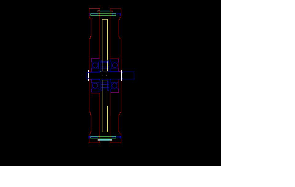

  • Merkezde mıknatıs diski her iki tarafında sipir diski koymayı düşünüyorum.

  • http://turbin.org/planlar.html linki içindeki dosyalar arasında
    12 V TÜRBİN - TAM VE İNGİLİZCE-
    http://turbin.org/dosyalar/alternator.pdf
    dosyasını kastettim
    8 mıknatıs 6 bobin üzerinde tasarlamışlar.aktif olarak iki bobin manyetik etki altında kalmaktadır.
    redüktör veya kasnak ile bunu ayarlamak kolay.yeterki pervane yükü taşıyabilsin.
    Mıknatıs sayısı konusunda haklısınız çift mıknatıs diski kullanılıyor.Ben önerinize hak veriyorum neodium olmasını planlıyorum.

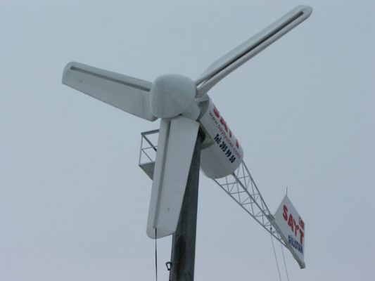

    Orjinalden alıntı: angorapardus
    [simage][/simage]
    Ankara'dan bir firmahttp://saytyucel.com adresinde der ki :
    Standart kanatların çalışmaya başlama rüzgar hızı 3-4 m/sn , nominal çalışma rüzgar hızı 13-15 m/sn dir. Yücel profilli rüzgar türbini çalışmaya başlama rüzgar hızı 1-1,5 m/sn nominal çalışma rüzgar hızı 8-10m/sn dir. Aynı boyutlarda ki rüzgar türbinleri kıyaslandığında diğer standart kanatlardan 1,91 kat daha fazla güç üretmektedir.
    Yani rüzgar türbini kurulması için gerekli rüzgar hızı yarıya düşmekte ve rüzgar türbini kullanma alanları genişlemektedir.
    Standart kanatların CL kaldırma katsayısı 1.6-1.7 iken yucel profili kanadın kaldırma katsayısı 3.2 dir.
    resim umarım görünmüştür. jet etkisi kullanıyor ve oldukça başarılı geldi bana,.... .. yorumlar..... yorumlar ....
     Rüzgar türbünü yapıyorum
    bu yücel amcanın pırıldağıyla ilgili benim ilk gözüme çarpan kanatların yüzeyleri,aynı çaptaki başka bir pırıldaktan iki kat fazla olduğu.hal böyle olunca rüzgarın kinetik enerjisini daha fazla sömürüp, daha erken kalkıp aynı hızdaki rüzgarda diğer pırıldağa göre daha fazla enerji üretmesi normal geldi bana .bence fazla bir artı değer yok ortada.isterseniz aynı genişlikte tek bir kanat yapıp ne demek istediğimi görsel olarak algılayabilirsiniz.
