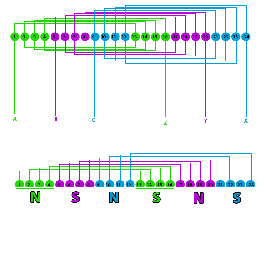

  • Arkadaslar elimde 24 oluklu klima dis unite fan motoru var. Yukarida resmini paylasmistim. Resimdeki gibi sarim yapsam snuc elde edebilirmiyim?

    adem kardeşim rulmanı direğe mi çakacaksın bence direğin çapına göre plastik boru geçir plastik boruya bakır şaçları monta et her yaptığın şaçı kablo ile lehimle kaç çıkış istiyorsan o kadar yap sana karalama şema çizdim buna göre yap eğer dc motor kullanıyorsan köprü diyota gerek yok bunu bil ama türbinin çıkışına kondansatör kullan rüzgar olmadığı zaman aküdeki gerilimi dc motor çekmesin 60-100 volt üstünde kondansatör kullan hem filitreleme görevi yapar hemde şarj kontrola yüksek voltaj gelir.buda şarja geçmesini daha çabuk sağlar örneğin 100wattlık ampülü bağladığında ışıkta titreme olmaz net ışık verir
    Orijinalden alıntı: Ceset_GR
    ceset kardeşim şu şekil yaparsan daha iyi olur 1-4 7-10 13-16 19-21 seri bağlantı yaparak 3 faz çıkışlı yapabilirsiniz 2- 5 8- 11 14-17 20-23 3 -6 9-12 15-18 21-24
    yukarıdaki yazdıklarım bobin yerleştirmesidir.
    şimdide mıknatısları yerleştirelim.1-4 arası N- kutubu 5-8 arası S kutubu 9-12 arası N kutubu 13-16 arası S kutubu 17-20 arası N kutubu 21-24 arası S kutubu
    bu şekilde yaparsan olur sizin verdiğiniz şema olmaz

    Tesekkurler hocam elinizde sarim semasi varmi acaba? Yazdiklariniz anlasilir fakat ben acemiyim.

    CESET KARDEŞİM ŞEMA YOK DERLEME TOPLAMA ŞEKLİNDE YAPTIM.İNŞALLAH FAYDALI OLABİRİM BU ÇİZİMLE ANLATMAYA ÇALIŞTIM SİZE
