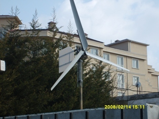

    Orjinalden alıntı: ŞEF34
    Sayın arkadaşlarım !
    Pvc borudan yapılan kanatların merkeze bağlantı noktalarından kırıldığını görüyoruz. Ben bunu düşünerek yaptığım kanatlarda, kanat altlarına 20 * 20 mm profil destek koyarak sağlamlaştırdım ve çok sağlam oldu. En kuvvetli rüzgarda bile banamısın demedi. Kanat altında görülen siyah şerit 20 lik profildir.
     Rüzgar türbünü yapıyorum
  • Şef üstad,
    Açıklaman için teşekkür ederim, 20 cm çapındaki pvc borunun et kalınlığını da yazabilirmisin.
    Birde yukarıdaki resimde 3 kanat mevcut, ama siz dikine 4 e böldüm diye yazmışsın, sanırım Profili dikine 4 e bölüp çıkan kanatların 3 tanesini kullandınız.
    teşekkürler, iyi çalışmalar,
    engin
    < Bu mesaj bu kişi tarafından değiştirildi ilmenc -- 30 Temmuz 2008; 10:03:42 >
