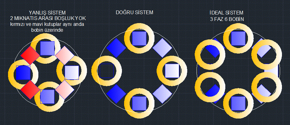

  • 8 mıknatıs 4 bobin sistem tek faz ve bobinler ters sarılmalı, yani eksilerin artıya birleştirilmesi lazım( Buraya dikkat : ters sarılınca + - - + sırası oluşur. bu durumda yanyana kolar birleştirilir. Eğer düz sararsan da + - + - şeklinde dizilir ki bu durumda yine çapraz kollları birleştirmelisiniz... obin ortası en az mıknatıs genişliği kadar, bobin kolu genişliği en az 2 mıknatıs arası kadar olmalıdır. Resimde kırmızı ve mavi mıknatıslar aynı anda bobinin aynı kolu üzerinde iken kayıp yaşanır... ayrıca yuvarlak bobini de hiç sevmem ve tavsiye etmem... :))
    Cevabınız için teşekkürler.Yuvarlak bobin neden kötü ? bobini üçgen şekilde sarıp yuvarlak mıknatıs kullanmayı düşünüyorum ben.Yuvarlak mıknatıs seçmemin sebebi:Aynı ölçülerdeki dikdortgen mıknatıstan daha ucuz ve güçlü olması, alanı da hemen hemen aynı.biri 6300 g iken diğeride 5000 küsür ama çok az alan farkı var.Alan farkınıda akı yoğunluğunun yüksekliği sayesinde kapatıyor.Tabi bu yazdıklarım teoride denemede ne olur Allah c.c bilir.
    bildiğim kadarı ile bobin şekli aşırı boyutlarda olmadıkça kazanca pek etki etmiyor.Hatta yuvarlak bobin daha kazançlı değilmidir ? Enerji toplamada daire daha iyidir diye biliyorum ben ?
  • yuvarlak bobin su borusu örneğinden yola çıkarsak, daha az direnc gösterir. dikdörtgen ya da yamuklara göre bu açıdan daha iyi denilebilir amaca göre.... Bobin ne kadar az kıvrık köşesiz ve düz ise daha az dirence sahiptir.. Manyetik alan içindeki bobinin 90 derece ile kesilmesi gerektiğini düşünürseniz yuvarlak bobinin zayıf noktasını yakalamış olursunuz, bu dizayn sorunudur, yuvarlak bobin ile belki daha iyi şeyler de ortaya çıkabilir.yuvarlak mıknatıs ile de kesinlikle yuvarlak bobin kullanın derim....
