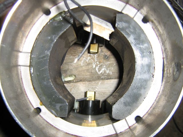

  • Sn.Drokya , sizi bana Allah gönderdi . Hocam , ben farklı bir şey düşünmeye başladım. Millet şarj dinamosu modifiye eder bende dc motor modifiye edeceğim.
    Benim kullandığım dc motoru muhtemelen önceki sayfalarda görmemişsinizdir. Kısaca özelliği 5.2 amper,90 Volt,1750 dev/dak,2 fırçalı . Motor bana ilk hedefimi fazlasıyla veriyor. Ancak ben çok daha düşük devirlerde şarja başlamasını istiyorum. Bu sebeple üzerindeki 2 mıknatısı neodyum mıknatıslarla değiştirmeyi düşünmeye başladım.
    Amacım amperi artırmak değil. Zaten motorun kapasitesi 5 amper. Sadece voltajı artırmak. Sargıları değiştiremeyeceğime göre mıknatısı değiştirmek mantıklı geliyor.
    Yalnız burada bir sorun var ; Üzerindeki mıknatısları tahmin ediyorsunuzdur 2 tane u şekline yakın mıknatıs.
     Rüzgar türbünü yapıyorum
    Ben bu mıknatısları söküp yerine en büyüklerden dikdörtgen şeklinde olan neodyumlardan bir tarafa yanyana 5 adet ve diğer tarafa 5 tane yanyana 10 mıknatıs dizersem sizce ne olur ? Üzerindeki mıknatısın boyutu ve 2 kutuplu oluşu rotor sargılarına denk gelecek şekilde dizayn edilmiş. Bu nokta kafama takılıyor. Ben bunun yerine 5 adet mıknatıs korsam bir sürü kutup oluşacak ve manyetik alan karışacak mı ?

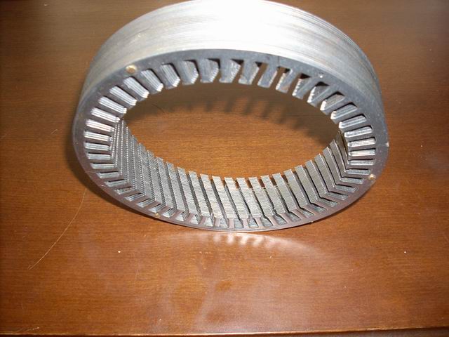

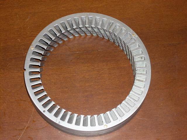

  • Sayın maliset32 hocam
    aşağıdaki stator saç kalıplarını yeni yaptırdım bunlardaki sarımlar nasıl olmalı fikirlerinizi paylaşırsanız sevinirim

  • dizaynında iletkeni uzun kısmının dikine kullanmanız gerekecektirki bu sizin N-S arasında istediğinizden daha çok aralık; bu teorik olarak problem teşkil etmez girdap akımları oluşursa korkum buradan
