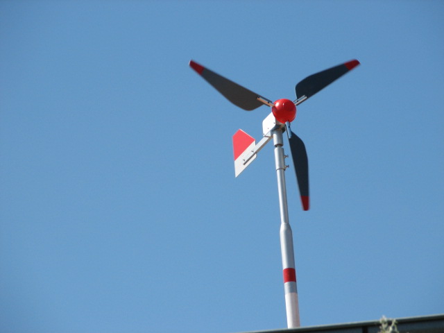

  • youtube'de jeneratörü rüzgardan kaçırma ile ilgili onlarca örnek gözlemledim.bu gözlemleri kendi deneme ve tecrübelerimle harmanladığımda ise bana en mantıklı gelen sıralama şu:
    1.pitch control
    2.kontrollü dönü (yük altında dönü)
    3.manyetik fren (şarj sonu kısadevre)
    4.step stop (eh bizde bir terim ekliyelim:)
    pitch control daha karmaşık dolayısı ile lüks olduğu için büyük sistemlerde tercih ediliyor.amatör sistemlerin neredeyse hepsinde şarj tamamlandığında dönü yük altında devam ediyor.kanatları tamamen durdurma uygulaması ise sadece profesyonel büyük sistemlerde(airx istisna,başka küçük örnegini göremedim)kullanılıyor.
    bence :
    şarj tamamlandıktan sonra da dönü devam etmeli.çünki dönüyü durdurduğunuzda kanatlar rüzgarı sıyıramayıp rüzgarın itme kuvvetine şiddetli biçimde maruz kalacak böylece kanatların bağlantı noktalarında yorulma ,zamanlada kırılma olacaktır.denenmiştir!ayrıca kenan bey'de örneklemiş airx bu prensiple korunduğu için kanat kırma derdi var.
    söz konusu aşırı rüzgardan kaçma ise yine pitch kontrol tartışmasız en iyi yöntem.ondan sonraraki en iyi yöntem ise ümit beyin tespiti ile ''rüzgar boşaltma''.
    yine bu uygulamanın yöntemleride kendi içinde çeşitlenmiş !
    1.eksenel kaçış (uygulaması en kolay olanı)
    2.çapraz kaçış(whisper100-200) (işçiliği fazla,yay gibi fazladan eleman kullanılmadığı için güvenilirliği yüksek)
    3.helikopter kaçış (çapraz kaçışa göre uygulaması daha kolay verimide eksenel kaçıştan iyi)
    ben kendi tasarımlarımı pitch kontrol üzerinde yapıyorum ama ona alternatif olarak gördüğüm dump yöntemi
    saygılar
  • http://video.donanimhaber.com/?v=636
    Video daki sistem, kış aylarında fazla kullanmadığım bahçede akülere tampon şarj yapması için küçük bir step motorla kurulmuştur.defalarca sert havalara maruz kaldı ve yaza sağlam çıktı.aşırı voltaj da ve akü dolumunda yük devre ye girdiğinde türbinin kendini nasıl kaçırdığı görülebiliyor , ben bunu uygulaya bildim mutlaka daha verimli ve kullanışlı oanı vardır.kolay gelsin
