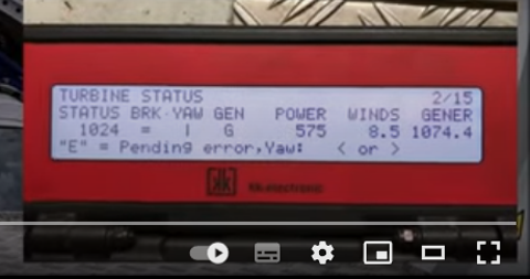

    Bu videoda duran türbinin başlat tuşuna basarak adam döndürmeye başlıyor, videoda 1:15 'ten başlayarak tiz Jet sesi duyuluyor. Bildiğin Airbus Boeing jet motoru sesi; tiz sesler dahil.
    Video açarsa ona göre ek açıklamalar göndereceğim, velev ki açmazsa daha başka bir yorum göndereceğim, şunun gibi: Youtube'a videoyu yayınlama diye bir yerden emir geldiği için mi video açmıyor diye soracağım.

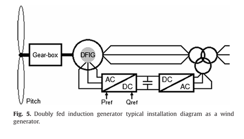

    Farklı makineler farklı bağlantılar var rüzgar türbinlerinde.

    Burada çift beslemeli asenkron makine kullanılmış.
    Yani bu rüzgar türbinlerinde tek bir tip yok o yüzden genel konuşacaksak endüstriyel boyutlarda olanlara bakmak mantıklı. Jeneratör olarka DC bir makine bile kullanılabilir. Mesela DC makine aynı PV panel gibi aküyü şarj ediyodur. Yükler akü üzerinden invertörle besleniyodur. Bunda bir sorun yok.
    Rüzgarsız durumda dönen makineler olabilir bu gayet normal bunu da biliyoruz.

    Video açtı demek. Güzel. Siemens SWT 2.3 ta türbin ilk başta bir motor ile döndürülüyor. Rüzgar olsa da olmasa da başlangıçta içerdeki motor döndürüyor pervaneyi.
    Şimdi "sincap kafesli, sargısız rotorlu asenkron motor, nominal hızının üstüne çıkınca jeneratör olur, kalkış için şebeke elektriği kullanır" dediniz...
    Fakat burada büyük bir genelleme oldu. Gerçek öyle mi?
    Üstte gönderdiğim videoda power -14 yani türbin enerji harcıyorken kabin içinde çalışan motorun sesi, jet uçak motoru gibi ses çıkardığı için onun frekans analizini yaptım.
    Siemens SWT 2.3 ile Airbus A330 motorunun frekans dağılımı ile şaşırtıcı benzerlik gösterdi (her ikisinde de kHz'e doğru grafik sert iniş yapıyor)
    Analizi, Youtube'tan video indirip içindeki sesi ayıklayıp Audacity adlı programda yaptım.
    Rüzgar olmadığı halde bu rüzgar türbinleri nasıl dönüyor?
    Bu grafiğe dayanarak SWT 2.3 içinde bir jet motoru olduğu iddia edilebilir mi? Startup esnasında, orada değindiğiniz sargısız rotorlu asenkron motor değil de bir jet motoru ilk gücü veriyor olabilir mi ?
