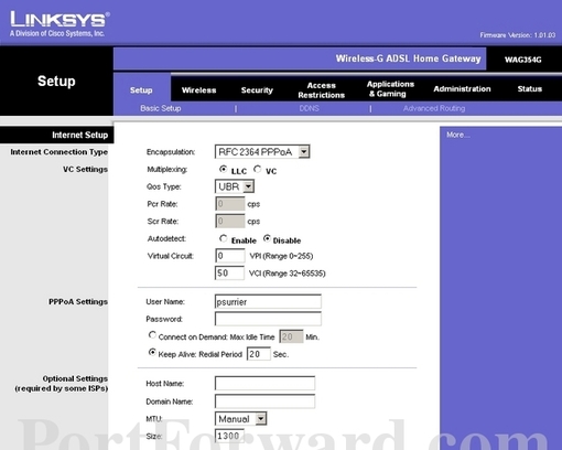

  • Selamlar soracağım konu biraz karışık olabilir ama yapan arkadaşlar olduğunu bildiğimden (foumlardan) yardım ederseniz sevinirim.
    Eve bir adet Atlanta Hdbox dijital uydu alıcısı aldım.
     Router yardım.
    Uydu alıcımda Ethernet girişi var ve bu ethernet girişi ile uydu internete bağlanarak yazılım güncelleme yapıyor.Ben wiraless modemimi uydunun yanına getiremediğimden bir adet router almak için dün teknosaya gittim ve enucuz olarak
     Router yardım.
    cihazı aldım.Sanırım hem modemmiş hemde router.Ben şimdi bu cihazı kullanarak diğer odada bulunan Linksys kablosuz modemime bağlantı yapıp uydumu internete bağlamak istiyorum.
    Cihazı ethernet ile uyduya bağladım ama bir türlü internet bağlantısını kuramadım bu konuda yardımlarınızı rica ediyorum.
    Saygılar...
