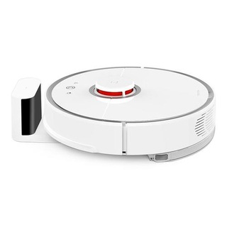

  • Dun Roborock S50 geldi ve iki gundur surekli calistiriyorum.
    Bir daha olsa bir daha alirim.
    Miele Rx2’den sonra mukkemel bir cihaz olarak geldi.
    Evet Miele’nin bazi noktalarda malzeme kalitesi daha iyi, daha sessiz, pil suresi daha uzun ve daha guzel gozukuyordu ama Roborock’dan sonra bir aptalla vakit kaybetmisim hissi verdi.
    Roborock ne yaptigini nereye gittigini cok iyi biliyoe ve cok kararli. Cok karmasik noktalardan bile cok iyi siyriliyor.
    En onemli ozelligi haritadan sadece mutfagi temizle yada mob at diyorum ve sadece orayi temizleyip donuyor.
    Halilari isaretliyorum ve o noktalara gitmiyor. Tamamen haritadan ve ne bant ne sacma sapan objeleri yere koymama gerek kalmiyor.
    Kesinlikle tavsiye ederim. Roborock’un bence 1. Nesilden en buyuk farki ne mob ne de yuksek emis gucu... en onemli ozelligi haritadan yonlendirebilmeniz.

  • @bluemoon
    N11'den temin ettim, 110 tl'lik bir kupon vardı onunla makul bir fiyata geldi.
    eozen zaten linki vermiş, aynı satıcı. kutusu ve ürün temizdi.
    temizleme özelliği şahane. çekiş gücü çok iyi. özellikle max modda çok ses çıkarmasına rağmen en ufak pisliği bile yerde bırakmıyor, çok da seri hareket ediyor.
    terlikleri vs. sürükleyebiliyor. xiaomi'nin akıllı tartısı var biraz alçak boyu onun üstüne çıkabiliyor. bu noktaları haritadan no-go zone diye işaretliyorum ve o noktalara gitmiyor.
    mob özelliği 10/6. nemli bir bezle geçiyor diyelim. gerçek anlamda bir mob değil. çıkması kolay ve peçeteyle silseniz geçecek lekeleri alıyor ama ovalayarak çıkması gerekenleri alamıyor haliyle. mutfakta yemek pişirdikten sonra zeminde olan yağı alıyor diyebiliriz. mutfakta işiniz bitip sofraya oturunca cihazı mutfağa yolluyorsunuz ve yemek bitmeden mutfak temizleniyor.
