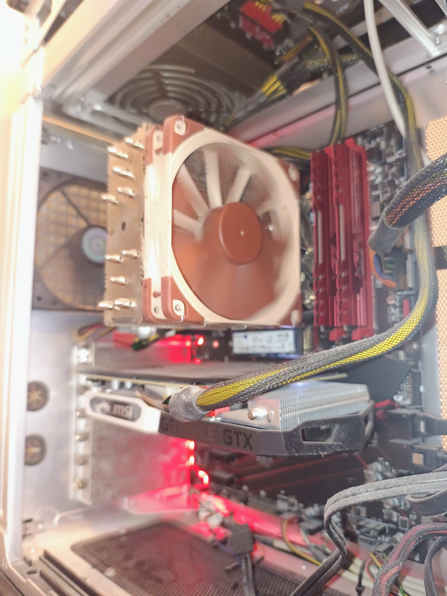

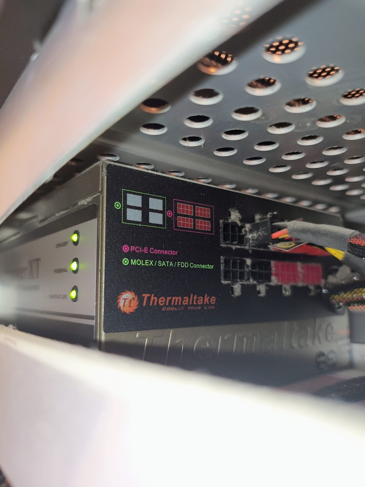

    Bir de üste gelecek şekilde montajlarsam hava alacağını pek sanmıyorum gibi. Fotoğraf paylaşıyorum.
    PSU Uyumluluğu Hakkında
    Bu da kasanın tamamı. Alta takılmaz çünkü anakarta gelir. Eski tip kasa olduğu için olmaz diye düşünüyorum. Ön taraf da HDD yerleri var zaten hiç olmaz oraya.
  • Mevcut durumda da aşağıya bakıyor işte
