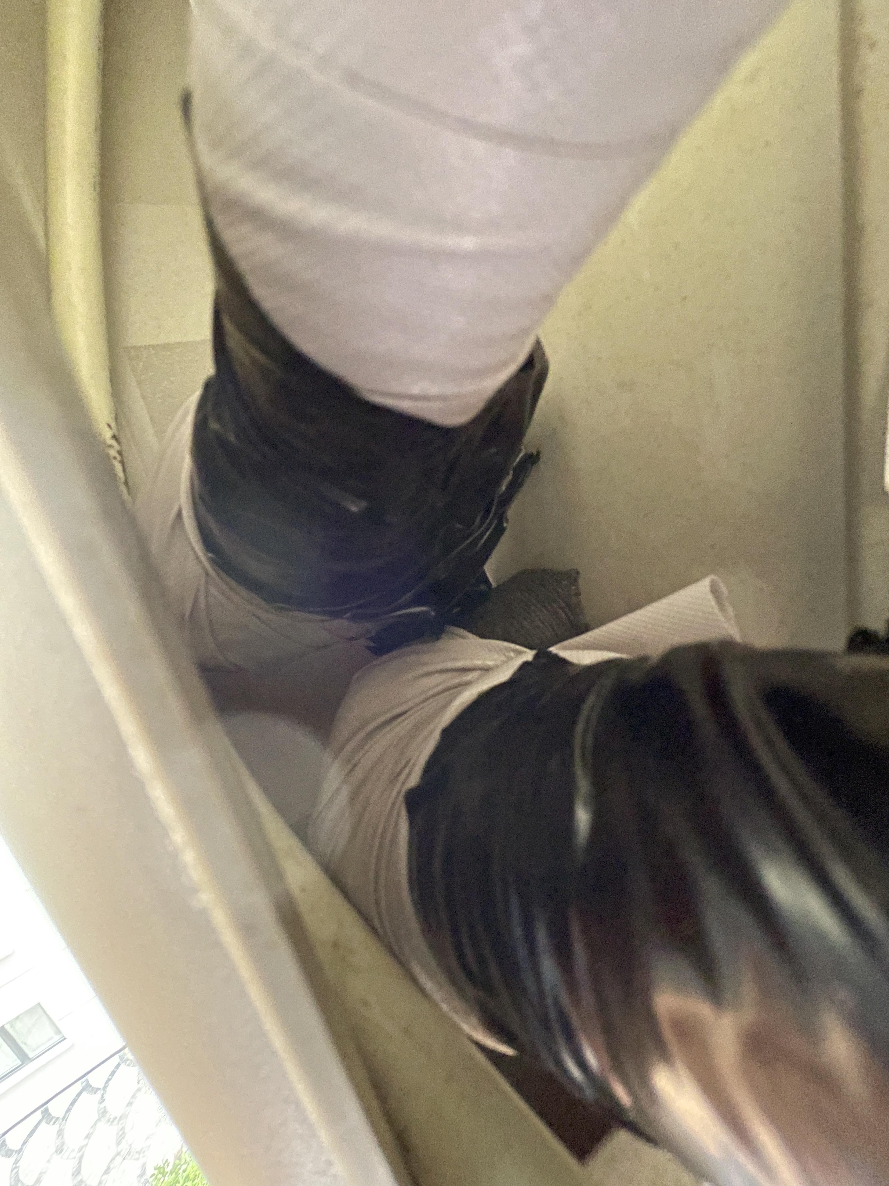

Merhabalar, Temmuz 2021 LG Artcool serisinden S3-M18KLRZA model bir klima satın aldım. Servis yoğunluğu sebebiyle 2021 Ağustosun ortalarında kurulum yapıldı. İşlerim sebebiyle o yaz evde olamadım ve pek fazla kullanım sağlayamamıştım. Bu sene yaşadığım sorunu sizlere aktarmak ve çözüm önerisi aramaktayım. Sorunum şu, klimanın iç ünitesinin dış ünitesiyle bağlantı yaptığı bölgeden sürekli su damlatması yapıyor. Servisi aradım havanın sıcak olduğunu yoğuşma yaptığını ve normal olduğunu belirtti ancak balkonda oturamaz her 15 dakikada bir masayı ve dış üniteyi siler oldum. Tekrar servis çağırdım ve bu sefer bakır kabloların düzgün yalıtımının yapılmadığını gördüm.
İlk gelen servisin bir çeşit yalıtım bantı ile yaptığı işlem.
Bu işlemin sorunu çözebileceğini ilettiler. Ayrıca ilk kurulumda çekilmesi gereken dış ünite sıcak hava için kullanılan su tahliye hortumunun takılmadığını da gözlemlemiş oldum onu da taktılar servis formunu doldurup gittiler. Ancak yeterli olmadı hala su damlatmaya devam ediyordu. Fotoğrafta görüldüğü gibi su damlatmasından sebep oksitlenme bile olmaya başlamış bu durumu servis yetkilisine sormak ve su damlatma sorunumun çözülmediğini iletmek için tekrar aradım oksitlenme konusunda saf su olduğunu ve bunun normal olduğunu iletti ve bana tekrar servis kaydı oluşturdu.
Tekrar gelen arkadaşlar bu sefer VRF sistemlerinde kullanılan daha kalın ve siyah yalıtım malzemesinden kullanacaklarını onun üzerine gri yalıtım bandıyla geçeceklerini ve bununda çözüm olabileceğini ilettiler. Sadece bağlantı kısmına o siyah malzemeyi geçirip gittiler.
Bu işlemde yeterli olmadı servis gittikten 20 dk sonra tekrar damlatmaya başladı.
Ufak damlalar olarak göründüğünün farkındayım ancak her dakikada bir bu şekilde damlama yapıyor ve haliyle aşırı su birikintisi oluşuyor. Zaten gördüğüm için rahatlıkla söyleyebilirim bu kutunun şekli biriken yoğunlaşma suyunu dış ünitenin içine aktarabilecek bir şekilde dizayn edilmiş ancak suyun geldiği yer gereği havuzda birikmiyor direkt dış üniteden akarak dışarı damlama yapıyor.
Son olarak ki bence en önemli konu ise LG ile alakalı bir durum. Servisteki arkadaş bana dış üniteler genellikle bina dışına takıldığı için LG'nin bu konuya sığ bir bakış açısıyla hiç ilgilenmediğini ve "nasıl olsa dışarıya takıyorlar bırakın damlatsın" dermişçesine (mübalağa yapıyorum) bana ya dış üniteyi dışarıya almamı yada dış ünite tepsisi taktırmam gerektiğini söyledi bununda ücreti 1200 TL ve benim ödemem gerekiyormuş. Hayır, parasında değilim taktırayım diyeceğim ancak sitede oturduğum için dışarıya taktırmam mümkün değil. Yeni binaları bilirsiniz ufacık balkonları oluyor ve babam görme engelli olduğu için her balkona çıkışında dış ünite tepsisi alçakta kalacağı için kesinlikle ve kesinlikle kafasını vuracak haliyle bu seçeneklerde benim için uygulanabilir olmuyor.
