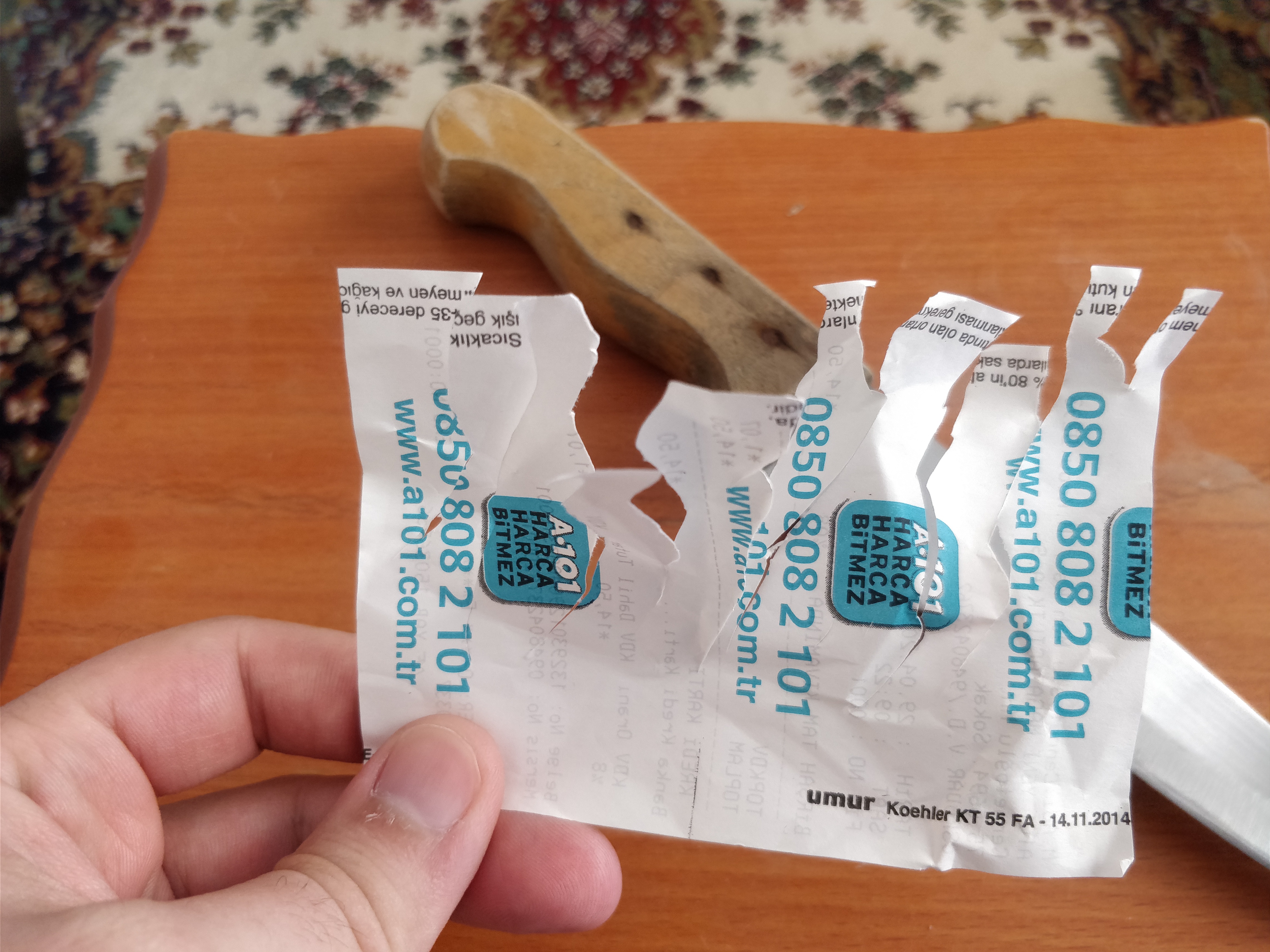

a4 gibi kalın kağıtları kesmek kolaydır ince kağıtları sadece keskin bıçaklar kesebilir ve kıl kesiyorsa gerçekten keskin bıçaktır
Güneşe tuttuğum bıçağın ağzında hiç parlama yok , bu çok incelmiş çok keskin ağızın göstergesi
