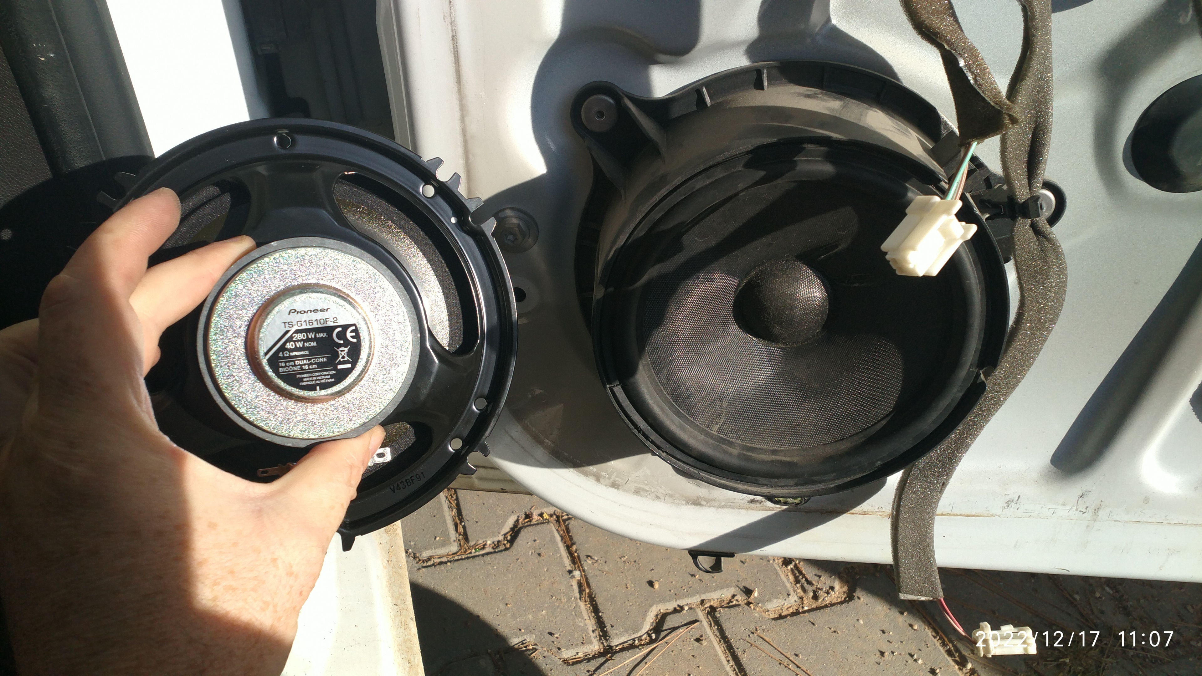

Aracımın hoparlörlerini orjinal soket ve yükseltici kasnağını koruyarak değiştirdim. Tecrübelerimi paylaşıyorun.
Sebep, geçen ara tatilde yüksek sesle müzik dinlerken sağ ön hoparlörün sesi bozuldu. Körük ya da spider sorunu diye düşünmüştüm ama değilmiş. Herhangi bir sorun yok ama yüksek seslerde ses bozulmaya başlamıştı. Daha önce de sağ arka kapı hoparlörünü elden geçirmiştim. Onun sorunu ise yüksek kısık farketmeksizin belli titreşimlerde ses cızırdıyordu. Her ne kadar revize etsem de bir zaman sonra tekrar bu cızırtı başlıyordu. Ha şunu da söyliyeyim bunu belki çoğu kişi farketmez anlamazda. Sadece ses konusunda titiz olanlar anlar.
Baktım olmayacak anlaşılan hoparlörlerinin de bir ömrü var. Ya malzemesi ya da hoparlörlerin göbek kısmı plastik olduğundan bir deformasyon oluşuyor. İş bittikten sonra farkettim ki spiderlerin yapışma yerleri gevremiş. Bu arada orjinal hoparlör parça kodu 281440015r. Araçta Arkamys 3D ses ssistemi var ve yüksek seste gayet yeterli. Baslı müzikleri yüksek sesli dinlerim, bunun da etkisi vardır.
Uzun süre araştırdım orjinali tekrar mı alsam diye. Orjinali bulamadım. Araç Grand Scenic III. Bulsam da kim bilir ne zaman üretildi. Megane, fluance gibi modellere ve hatta uyabilecek audi vs araçların hoparlörlerine de baktım. Ama araçtaki hoparlör çok yüksek ve kapı döşemesine kadar uzanıyor. Böyle bir yükseltici kasnak ya da uyumlu hoparlör yok.
Araçta tweeter zaten ayrı. O nedenle tweetersız ve kaliteli bir 16cm hoparlör aradım. Orjinal hoparlörün çapı, iç kısmı, yüksekliği vs ölçmüştüm. Orjinal gibi olabilecek uyumlu hoparlörü uzun zaman araştırdım. Teknik özellikleri ve uluslararası dahi kullananların yorumlarını okudum özellikle bass performanslarınu izledim. Aracıma en uygun olarak Pioneer TS-G1610F modelini seçtim.

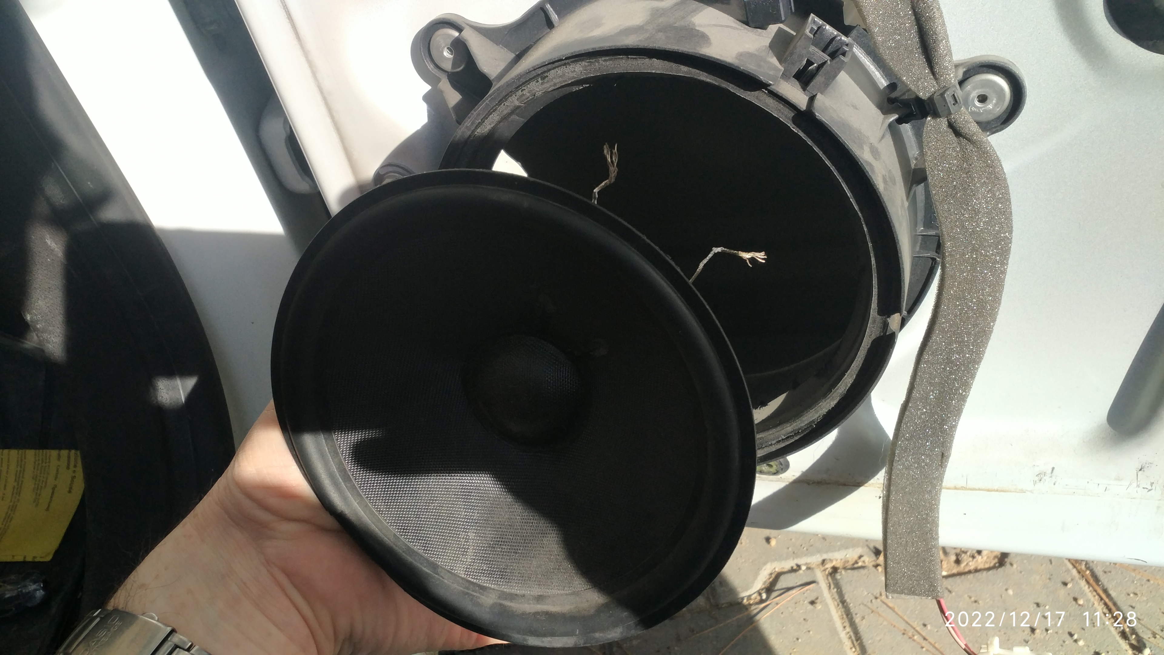

Kapı döşemesini söktükten sonra ilk iş olarak hoparlör körüğünü ayırdım.
İpek kabloları havya ile yerinden ayrıdım.
Hoparlör mıknatısı tutan ayakları kasnak tarafından kestim ve iç kısmı komple dışarı çıkardım geride piyasada bulamayacağımız yüksek kasnağı kaldı.
Kasnağın kenarındaki 3-5mm lik çıkıntı kısmınıda kestim ve yüzeye sıfırladım.

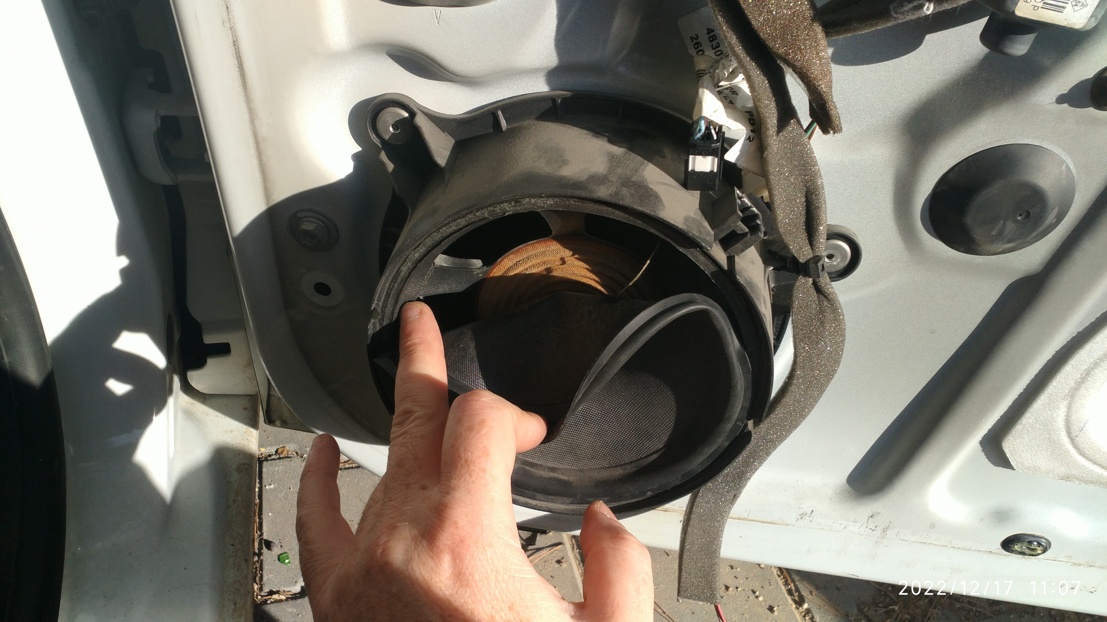

Hoparlörü bağlantı kısmı soket tarafına gelecek ve görüldüğü üzere bir vide bağlantı noktası tam olarak sokete denk gelecek şekilde yerleştirdim. Dıştan dışa tam birebir oldu.
Bu şekilde karşılıklı 4 vida atacağım deliklerden havya ile işaretledim.
İşaretlediğim yerleri vida girecek kadar tekrar havya ile genişlettim.
Hoparlör setinin içinden çıkan vidalama karşılık metal parçalarının büyük delik kısımını üste, vida tutan tarafını vida deliğininin altına gelecek şekilde havya ile plastiği eriterek yerleştirdim.
Üst kısımda çıkıntı yapmasın diye metal parçayının vida üstündeki uv kısmınu havyayla ısıtarak plastiğe gömdüm.
Vidaları yerine sürüp kontrol ettim. Sıkıntı yoktu.
