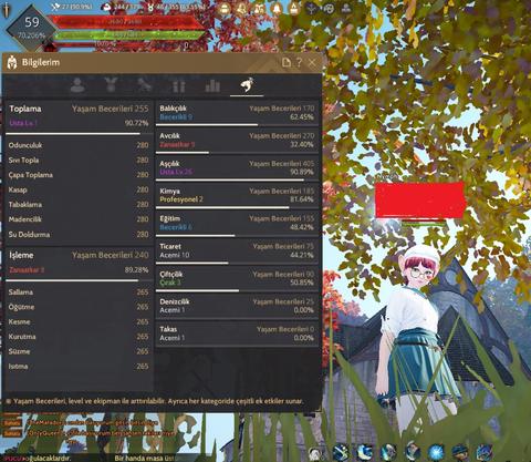

-Client Hesabıdır. Gmail ile birlikte verilecektir. Oyuna zaman bulamadığım için satıyorum.
-62 lvl guardian main karakter olup=92 envanter, 1650 sp point, Pen grunil Miğfer caphras 6 lvl
-20B nakit mevcut.
-P2W Çadır var.
-19.000 Takas puanı / Epheria Ticaret Gemisi full +10 ekipman , full 10 lvl mürettebat, Takas zanaatkar 4
-45 gün Değerli paket aktif (+58 gün daha basılmamış mevcut)
-Toplam 15 Kahya = 9 adet depocu / 6 adet merkez pazar
-63 gün eski ay / 41 gün kamasylve kutsaması kullanılmamış
-4 LVL Peri Full skill = 2 sn Pot basma, %125 ağırlık, güneş çarpması/hipotermi 5sn bekleme, sabah yıldızı
-5 adet full Aşama 4 Pet (Kirpi mevcut), ayrıca 4 pet daha mevcut
-Aşama 8 yarış atı full skill +10 full ekipmanlı ve iskeletor kostümü var
-Mirumok/Yıldız Mezarı/Kızıl Kurt Köyü nodeler 10 lvl
-115 tane coco yaprağı mevcut karakter rollemek için kullanılabilir.Ayrıca roll için 130'ar tane meyve suyu
-384 tane Cron Taşı / 191 tane Valks'ın Çığlığı / +111fs,+80fs,+60fsx6,+50fsx4, ve fazlası
-61 lvl archer = Kalıcı Flüt , 1713 skill puanı , Balıkçılık Zanaatkar 10, 92 envanter ve biraz ağırlık (Eski main karakter)
-Kitap görevleri sadece Dorin Morgrim ve 600 hp veren yapılmadı.
-411 İnci / 8000 Vefa mevcut
-33 adet işçi olup 18 tanesi zanaatkardır.
-11 karakter slotu var. Yeni sezon için 61 lvl Hashasin mevcut, paso görevleri bitirildi 2000 zamanın sindiği var. Rahatlıkla devam edilebilir.
Fiyat 2000 TL
