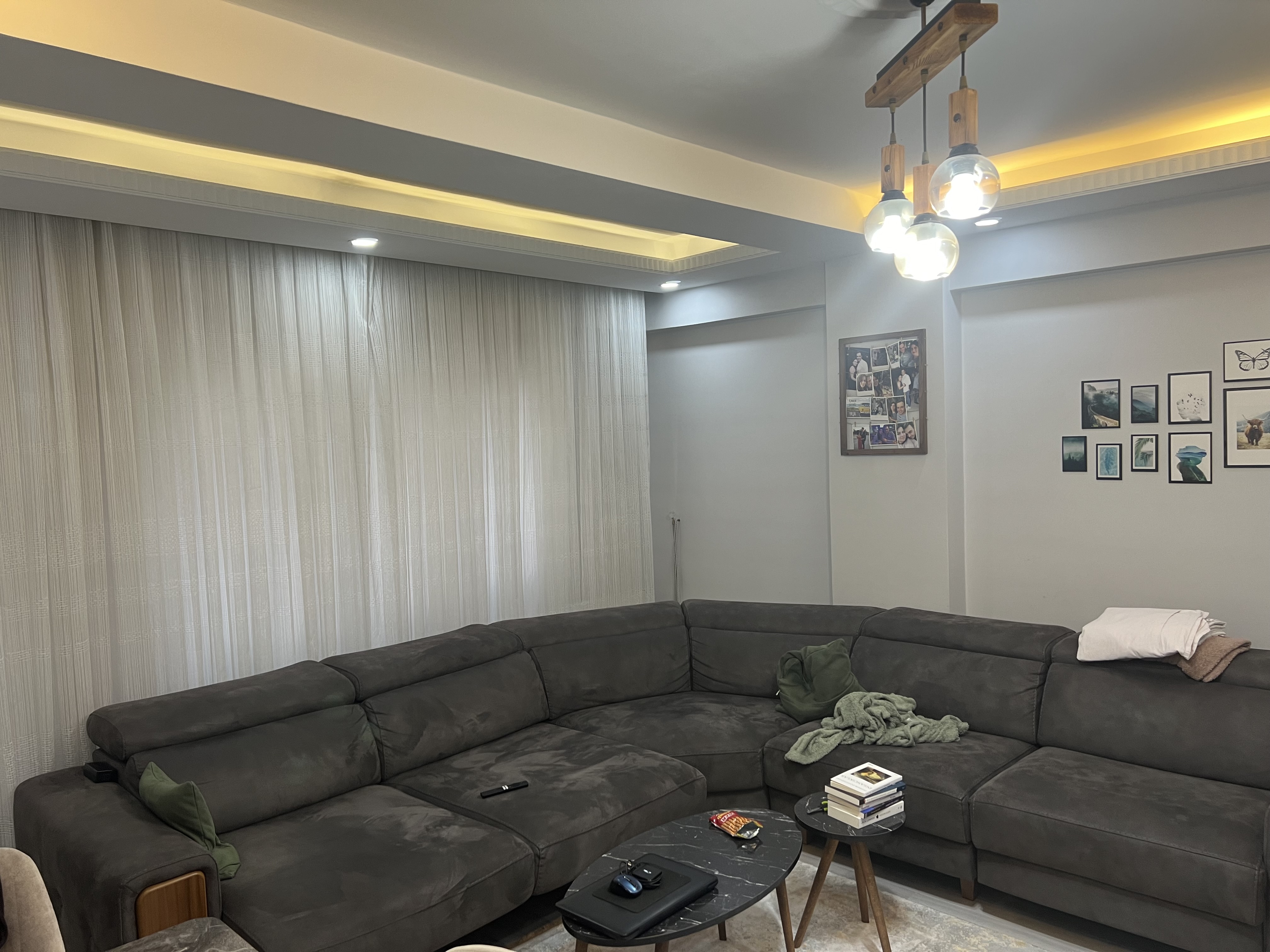

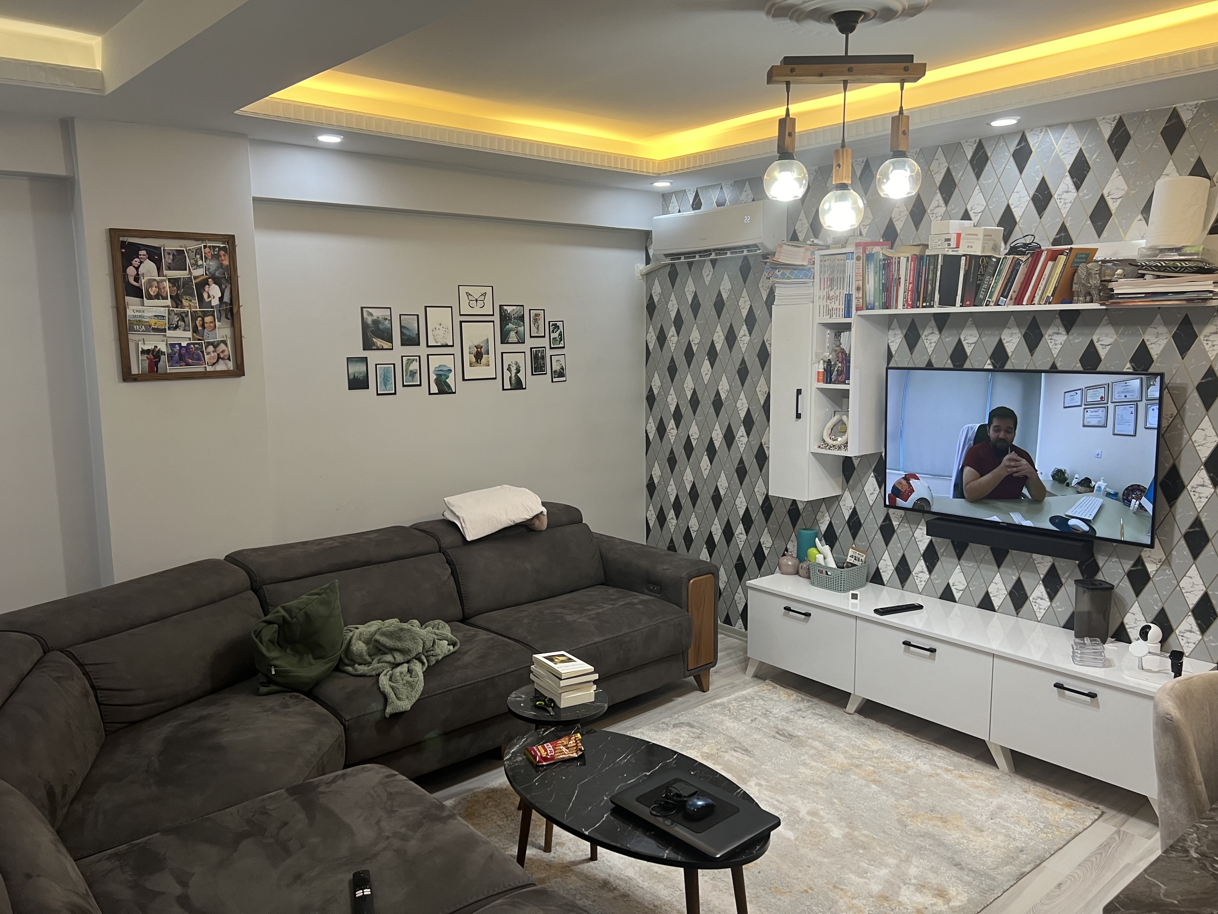

Arkadaşlar yardımınıza ihtiyacım var 3 yıldır bu durumdan kurtulamıyorum.Evimiz yeni 3 yıllık ve dışarıdan 4cm eps mantolaması var. Ev toplamda net 70 m2 var yok 2+1. Evimin kuzey cepheye bakan salon ve yatak odası kışın hiçbir şekilde ısınmıyor. Petekler çok sıcak elimi koyuyorum tutamıyorum ama odalar bi türlü ısınmıyor. Kışın 19 dereceyi görsem şükrediyorum kombi 70 te açık olunca. Kombi markam eca proteus premix 24kwh. Evin salonunda fransız balkon var duvarın neredeyse tamamı camdan oluşuyor. Petekler camın sağında ve solunda konumlandırılmış.Petek deseniz dairede toplamda 3.20 mt. Mütahit saolsun hole ve mutfağa petek takmamış. Salonda 2 adet petek var ama toplamı 1.40 mt ediyor. Biri 80cm diğeri 60cm (yükseklikleri 60cm) Şimdi sorularım şu şekilde;
1.İçerden de ekstra mantolama yaptırmalı mıyım? İç mantolamanın iyi olmadığını söyleyenler de var.
2.Petek boyları çok kısa olduğunu düşünüyorum ama mevcut olan yere ancak dikey petek taktırabilirim.Sorun bundan kaynaklanıyor olabilir mi? Petekler yetersiz mi geliyordur? Dikey petekten randıman alabilir miyim?
3.camlar için standart çift cam ısıcam var camcı gelip doğramalara ve camlara baktı herhangi bir sıkıntı olmadığını söyledi.
Bilgili arkadaşlar lütfen yardımcı olur musunuz engin tecrübelerinize ihtiyacım var. Artık evden soğudum resmen. Aldığıma alacağıma pişman oldum diyebilirim.
