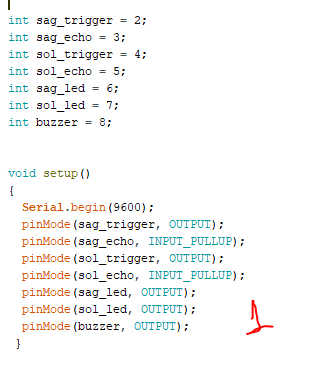

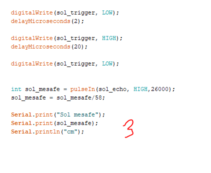

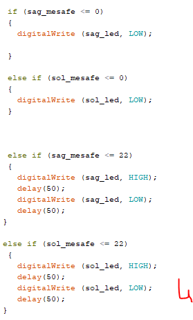

Arkadaşlar merhaba Aracım için kör nokta sensörü yapıyorum. Malzeme olarak Arduino uno kartı ve Aracın sağ ve sol kör noktaları için iki farklı jsn sr04t su geçirmez mesafe sensörünü kullandım. Amacım şöyleydi: Sağ ve sol kör noktayı sürekli tarayacak ; sağda araç varsa sağ dikiz aynama bağladığım 5v lik led yanacak, solumda araç varsa sol dikiz aynama bağladığım 5v lik led yanacak, her iki tarafımda da araç varsa her iki led de yanacak. Arduino kodunu her iki sensör ve her iki led için yazıp kartıma yükledim fakat sağ led yanarken soldaki ledi engelliyor sol yanarken de sağdakini engelliyor yani her iki tarafımda da kör noktada araç varsa sensörler beni aldatabilir. Bu ledlerin birbirinden bağımsız uyarı verebilmesi için bayağı uğraştım beceremedim yardımcı olabilecek varsa çok mutlu olurum kod ve sistem fotoğraflarını da ekliyorum. Şimdiden teşekkürler
