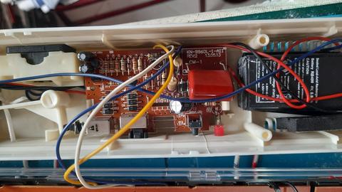

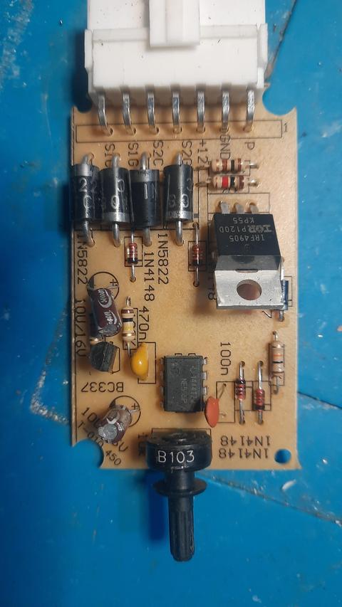

Acil Durum Işıldak Pil Yenileme
Devre sanırım 220AC yi sol üstteki "full bridge rectifier" ile doğrultup NE555 PWM kullanılıp B103 ile uyarlanıyor. 12v DC LED dimmer olarak kullanabilir miyim? hangi noktadan 12v DC gireceğim?

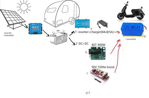

72V ebike bataryasını verimli şarj etme
e-moped (48v akü) kullanıyordum ve onu 48V solar şarj kontrol cihazıyla şarj ediyordum. Yeni e-mopedim 72V ve Solar MPPT kontrol cihazı bulamadım. (Buck olarak)
Zaten bir Victron Phoenix VE Schuko 24 500 invertörüm var ve önceki projelerden kalan kullanılmış hücrelerden 16S LiFePO4 48V nom yapabilirim.
Emopedimin aküsünü daha az kayıp ve ısıyla şarj etmek istiyorum.
a-victron invertörü ve SMPS şarj cihazıyla> %30 kayıp ve kullanışlı bir yol gibi görünüyor ancak 2 dönüşümle iyi görünmüyor.
b-DC>Dc dönüştürücü BST-900w'nin 120v ve 900w'a gidebildiğini buldum ancak yorumlar sahte olduğunu ve voltaj farkı 5V'tan fazlaysa dalgalanmanın çok fazla olduğunu söylüyor. (https://www.youtube.com/watch?v=GFr1tJsKI9k)
c-başka bir DC-DC dönüştürücü 90V ve 1500W bu daha güçlü görünüyor. Bununla ilgili bir inceleme bulamadım.
d- başka bir çözüm var mı?
Yardım için teşekkürler.

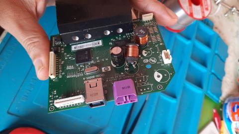

Yazıcı anakartı komponent sökme.
Bir süredir tüketici elektroniği kartlarından parça söküp/değiştirmekteyim.
Sarı PCB li 30/40 yıllık kartlardan THT komponentleri tereyağından çeker gibi çıkarırken
alttaki resimdeki 2011 üretimi HP inkjet yazıcının kartını neredeyse penseyle asıldım. (ve çıkmadı headerlar kopuyor)
(iki adet HP inkjet yzıcı kartını söktüm ikisinde de sonuç aynı)
Başka konu açmıştım acaba havya ucum eskidi mi diye?
Farklı kartta çalıştım ve sorun olmadığını gördüm.
Havya ucunu/sıcaklığı/lehim telini/kalınlığı değiştirdim sonuç aynı.
a-Acaba üzerinde bir çeşit kaplama mı var?
b-Farklı bir ısıl/fiziksel işlem mi gerekiyor?

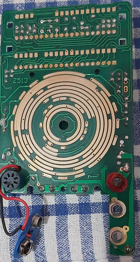

Eski ucuz multimetre restorasyon
Bir şekilde elime geçen multimetrenin içini açtım. DT-830B Fason markalar yazılıyor üzerine için açtığım East üretimi. Buzzer yok.
a-Daha önce 3 tane kullandım hiçbirinde sigorta yoktu. Bunda cam sigorta var.
b-Çoğu bileşen THT olduğu için tamiri daha kolay görünüyor.
c-Arka kapakta EMF koruması var. Yayla Common Ground Negatif gibi duruyor ama emin değilim.
1-Çalışıp çalışmadığını herhangi bir şekilde anlayabilir miyim? DC güç kaynağına bağladığımda hiç akım çekmiyor.
2-Ekranda hiç hareket yok ve kararmış PCB'den ekrana yumuşak süngerimsi bir parçadan veri gidiyor sanırım. Bunu kontrol edebilir miyim?
3-Ekranın üstünde plastik karamış ama altındaki gri renkteki camda kırık veya renk değişimi yok. Onarılabilir mi?
Ticari kaygım yok sadece hobi olarak uğraşıyorum.
Güncel multimetrelerin de fotoğrafını da ekliyorum.
Yardım edenlere teşekkürler.
