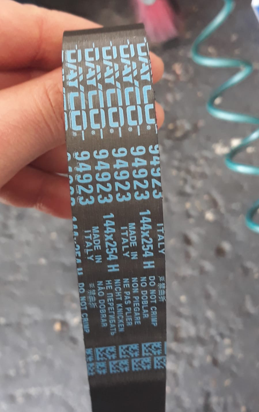

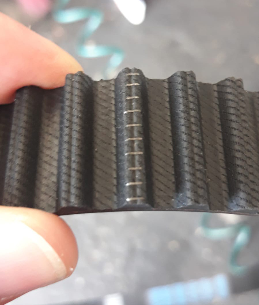

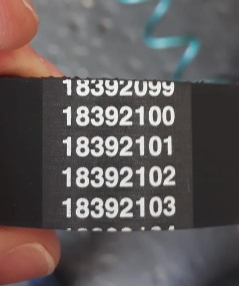

Bu Triger Kayışı Orjinal Midir?
Triger seti değişimi için gittiğim tamirci elinde dayco marka orjinal set olduğunu söyledi. Bağlantı yeri kafama takıldı. Bunun normal olduğunu söyledi. Tamam değiştir dedim. üzerinden çıkan ina marka kayışta böyle birşey yoktu ama. Sizce bu normal mi? ve orjinal bi kayış mı? Fiyat set halinde 2 rulmanla beraber 340 TL

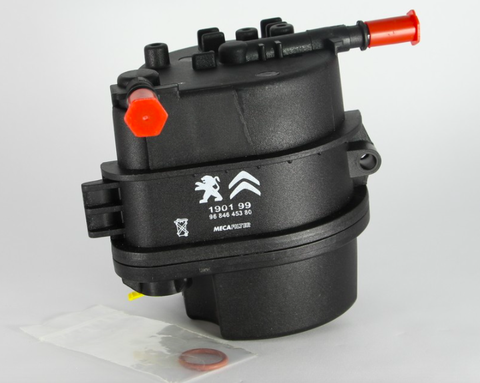

1.4 hdi mazot filtresini değiştirdim.
citroen nemo 1.4 hdi aracın mazot filtresini bir tamirciye değiştirdim bugün.
Kendisinde orjinal filtre olduğunu söyledi.
İnternette araştırdığımda, orjinal olduğu yazan bir kaç filtrenin 140 tl den başlayıp 300 tlye kadar çıktığını gördüm. Peugeot yetkili servisi 280 TL fiyat vermişti.
Usta 130 tl'ye yenisiyle değiştirdi.
Bir de üzerinde bulunan müşürü eskisinden çıkarıp yenisine taktı fakat bağlantısını yapmaya gerek yok dedi.
Fakat sonra aklıma takıldı. İnternette araştırdım sanırım aynı ürün hepsiburada da 69 tl görünüyor.
Üzerinde yazan kod benimkiyle aynı. Usta takmadan önce elime alıp bakmıştım.
Üzerinde 1901.99 kodu yazıyor. Filtrenin dış plastiği ele alınca bariz kalitesiz hissiyatı veriyordu.
Ama değişmesi gerektiği için fiyat da uygun dediği için değiş dedim.
Sizce bu filtrenin orjinal olma ihtimali varmıdır? Orjinal olduğunu söylüyor.
Kalitesiz mazot filtresi sorun çıkarır mı? Aracın çekişi bariz şekilde arttı bunu taktıktan sonra. Ama yine de orjinal olduğundan ve sorun çıkarmasından şüphe etmeye başladım.
Eğer taktığı bu filtre ise markası resimde görüldüğü gibi MecaFilter
