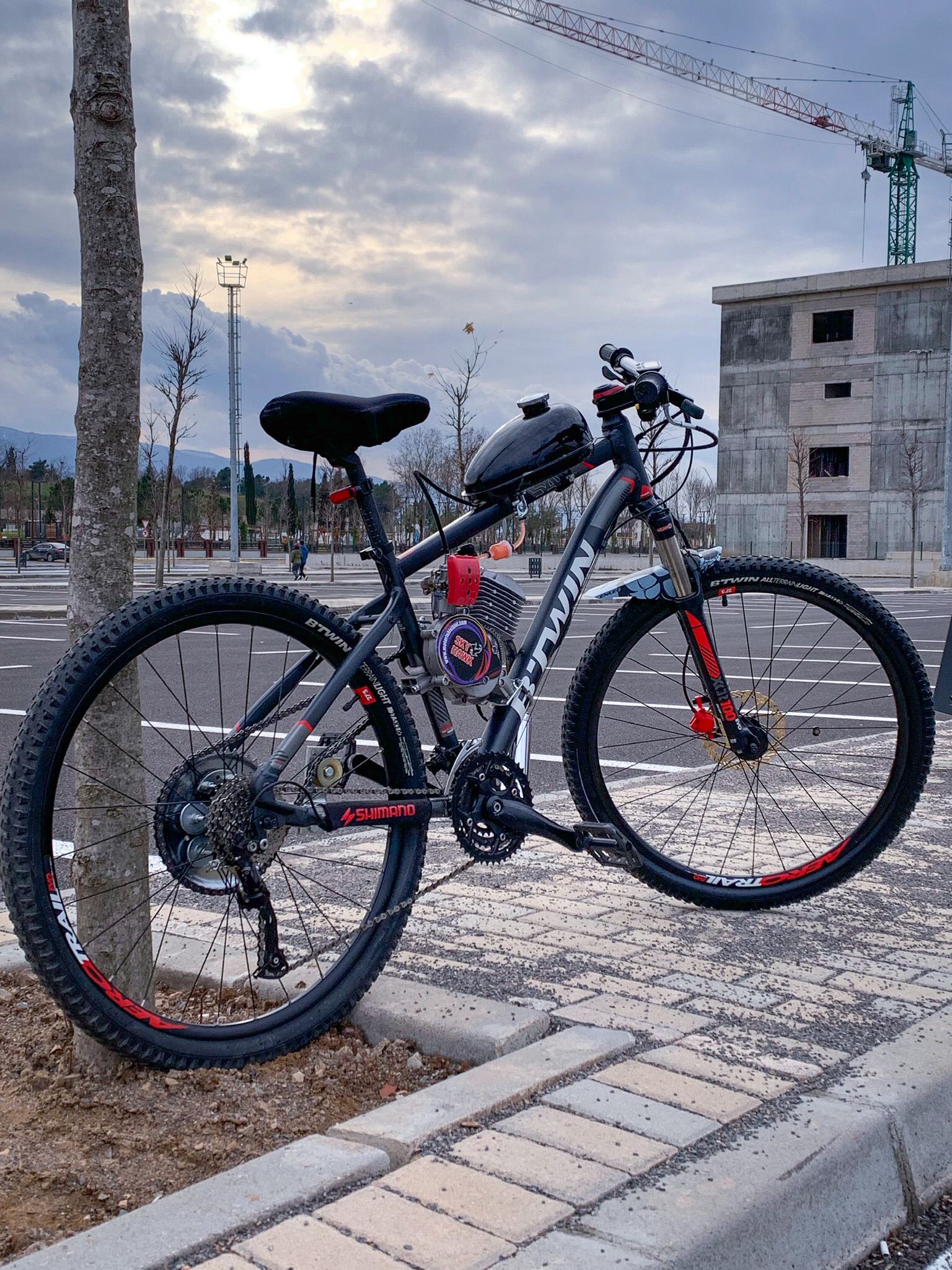

Kullandığım bisiklet ve motor : Btwin Rockrider 540 Large Kadro ve 70CC SkyHawk

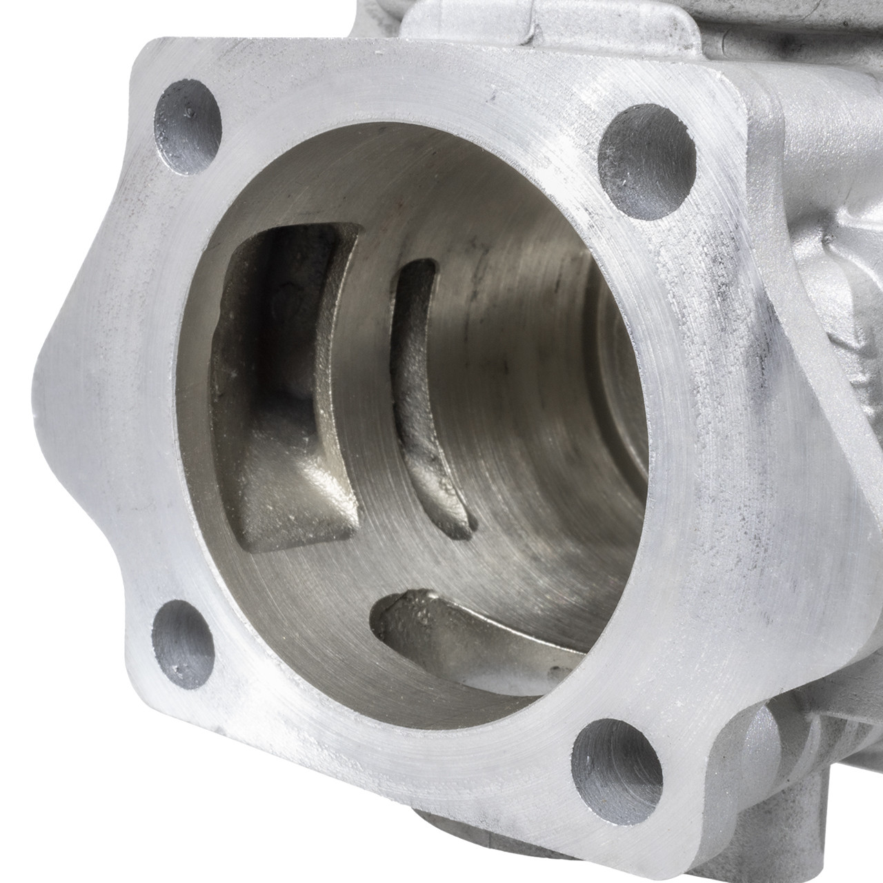

Aşağıdaki görseller phantom motornunun iç yapısı:
İntake ve egzoz portları büyük ve geniş yapılmış. Eski nesil ve Çin modellerinde bu portlar küçük dar ve yuvarlak yapılmıştır. Benim elimde olan SkyHawk modeline baktım ve onunda İntake büyük ama egzoz küçüktü.
Yanma odasına gelecek olursak bu şekilde benzer iç yapıları bulunmakta.

Kendi bisikletimin son hali :
