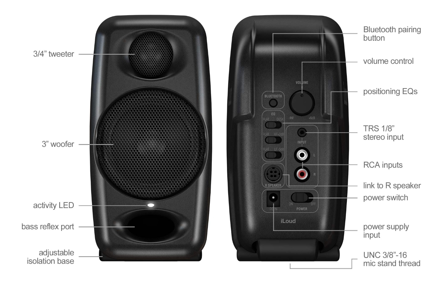

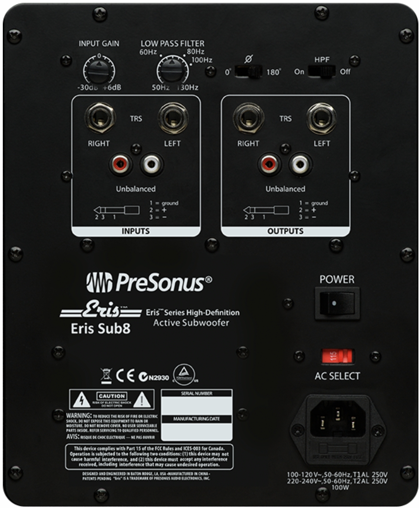

IK iLoud Micro stüdyo monitörlere Presonus Eris Sub8 Subwoofer bağlamak istiyorum. Bir de Focusrite Scarlett 2i2 var ses ünitesi olarak.
Subwoofer'in arkadaşında hem IN hem de OUT giriş çıkışları var, hem RCA hem de TRS. Ses ünitesinde sadece TRS çıkışlar var. iLoud Micro monitörlerde ise sadece RCA out var. Aşağıya arka panellerinin gorsellerini de ekliyorum.
Şimdi, ses ünitesinden çıkışı Subwoofer IN girişine, iLoud monitorleri de ayri bir Subwoofer çıkışı olmadığı için RCA girişi ile subwoofer'in OUT çıkışına bağlamayı düşünüyorum.
Ancak, iLoud monitörler aktif olduğu için ve bir subwoofer çıkışı olmadığı için verim alabilir miyim? Bu sekilde bağlamak yerine daha çok verim alabileceğim bir yöntem var mı? Bir aparat ya da ek cihaz gibi.
Bir de, woofer üzerindeki low pass filter ve high frequency filter gibi ayarları nasıl ideal sekilde ayarlarım?
PS: Bu iki seti de iade edip, bir çift Presonus Eris E5 XT ya da JBL 305p alabilirim. Ancak masam küçük olduğu için önce bu seti denemek istedim. Bu konuda da deneyimi/bilgisi olan arkadaşlar fikrini yazarsa çok sevinirim.
