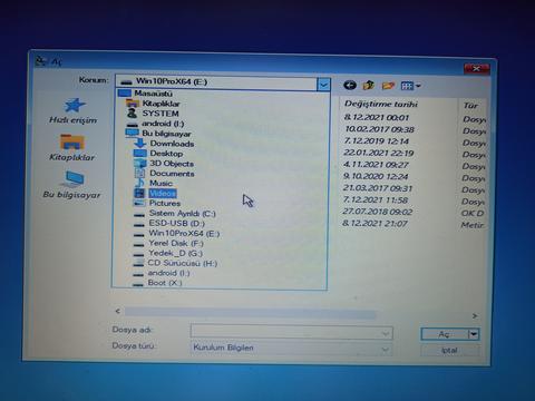

Veri Kurtarmanın Farklı ve Basit Bir Yöntemi
Adminlerden rica ediyorum parça parça konuyu tamamlayana kadar müsaade etsinler, açılmayan sistemden verileri kurtarma adına birçok yöntem denedim cmd falan hiçbiri işe yaramadı. Winre içeeisindeki kurtarma seçeneklerini karıştırırken tamamen şans eseri açtığım bir pencereden usb belleği seçerek sadece kopyala yapıştır yaparak az önce verileri kurtardım çok şükür. Sıcağı sıcağına unutmadan resimlerle anlatmam gerekiyor. Hiçbir yerde denk gelmediğim için keşif yapmış gibi hissediyorum :)) basit bir yöntem olduğu için aynı biçimde sorun yaşayan birilerinin işine yarayabilir.
Öncelikle benim bilgisayarımdaki sorun; sanırım harddisk arızası sebebiyle veya başka sebeplerle (şuan net değil) bazen siyah ekranda kalma, bazen mavi ekranda donma, bazen de hiç açılmadan sürekli yeniden başlatarak sisteme bir türlü erişemiyordum. 3 gündür denemediğim yöntem kalmadı kurtarma yollarını ve yeniden yükleme yollarını denesemde hatayla karşılaşıp sürekli başa dönüyordum. Sistem yedeğim yoktu maalesef ama sistem yedeğim olmadığını bile bile o sekmeye tıkladıktan sonra bu yöntemi keşfettim. Winre yani kurtarma ekranında gelişmiş seçenekler içerisinde aşağıdaki gibi seçenekler var. Biz burdan "Sistem Görüntüsü Kurtarma" seçeneğine tıklayacağız.
Bu seçeneğin asıl görevi Dvd den veya diğer belleklerden daha önceden yedeklediğimiz sistem görüntüsünü seçip yükleyerek sistemimizi kurtarmak. Elimizde yedek yok ama bu seçeneği açtığımızda bizim karşımıza dosya seçmemiz için "aç" a bastığımızda dizin klasörünü çıkarıyor. İşte bu klasörün içinden mouse yardımıyla sadece kopyala yapıştır yaparak boş bir usb belleği takıp veriyi çekiyoruz. Bilgisayar bizi usb bellekten sistem görüntüsü seçmemizi bekliyor ama o sırada zaten bütün klasörlere erişebiliyoruz. (Birazdan ekran fotoğrafları gelecek, çünkü hâlâ veri çekiyorum)
Önce verileri çekeceğimiz boş bir usb bellek takın ve öyle başlayın.
g
Gelişmiş'e tıkla,
Sürücü yükle'ye tıkla,
Evrikaaaaaa sistemin kurulu olduğu partı seçin (ben 3 gündür kurcaladığım için fazlaca görünüyor, zaten 2 tanesi usb bellek.) Bu esnada da usb belleğinizi takabilirsiniz.
Kişisel veriler için users (kullanıcıları) seçin.
Kopyalaaaaa (iç ses: hadi canım bu kadar basit olamaz))
Yukardaki dizinden Usb belleği seçip boş alana sağ tık yap ve yaaapışşştırrrrr. (Dış ses: ohaaaa bu mu yaniiii!)
