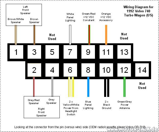

Daha önce bir konu açmıştım onun cevabını kendim bulunca bu soruma da cevap aramak istedim volvo 940 aracımda orjinal cr 708 teyp bulunmakta bu teybin belası arka hoparlörlerin düşük voltajlı bir amfi ile sürülüyor olması, ön hoparlörler ve tweeterlar ise teybin direkt çıkışlarından sürülüyor, bu teybi değiştirmek istiyorum ama direkt güç veya hoparlör çıkışları (iso) ile sadece ön hoparlörler çalışır duruma geliyor, teybimde ki amfi çıkışı Dın şeklinde bunu rca dönüştürücü ile Pionner BT-325 ile hem teybin çıkışlarını hemde arka hoparlörleri çalıştırabilir miyim? amfiyi bypass etmek çok maşakatli bir süreç aynı zamanda araç trimlerinin sökülmesini gerektiriyor bu da 32 yaşında ki klasik bir aracın bir daha toparlanamaması demek olabilir iki çıkışı aynı anda çalıştırabilir mi? BT-325 buna uygun mudur? Hi-fi bir beklentim yok dört hoparlör çalışsın bluetooth olsun ve çok ısınmasın yeter. kablolarımın diagramı da bu şekilde zaten bu diagrama bakarak arka hoparlörlerin amp çıkışından sürüldüğünü anladım,
Şimdiden teşekkürler.

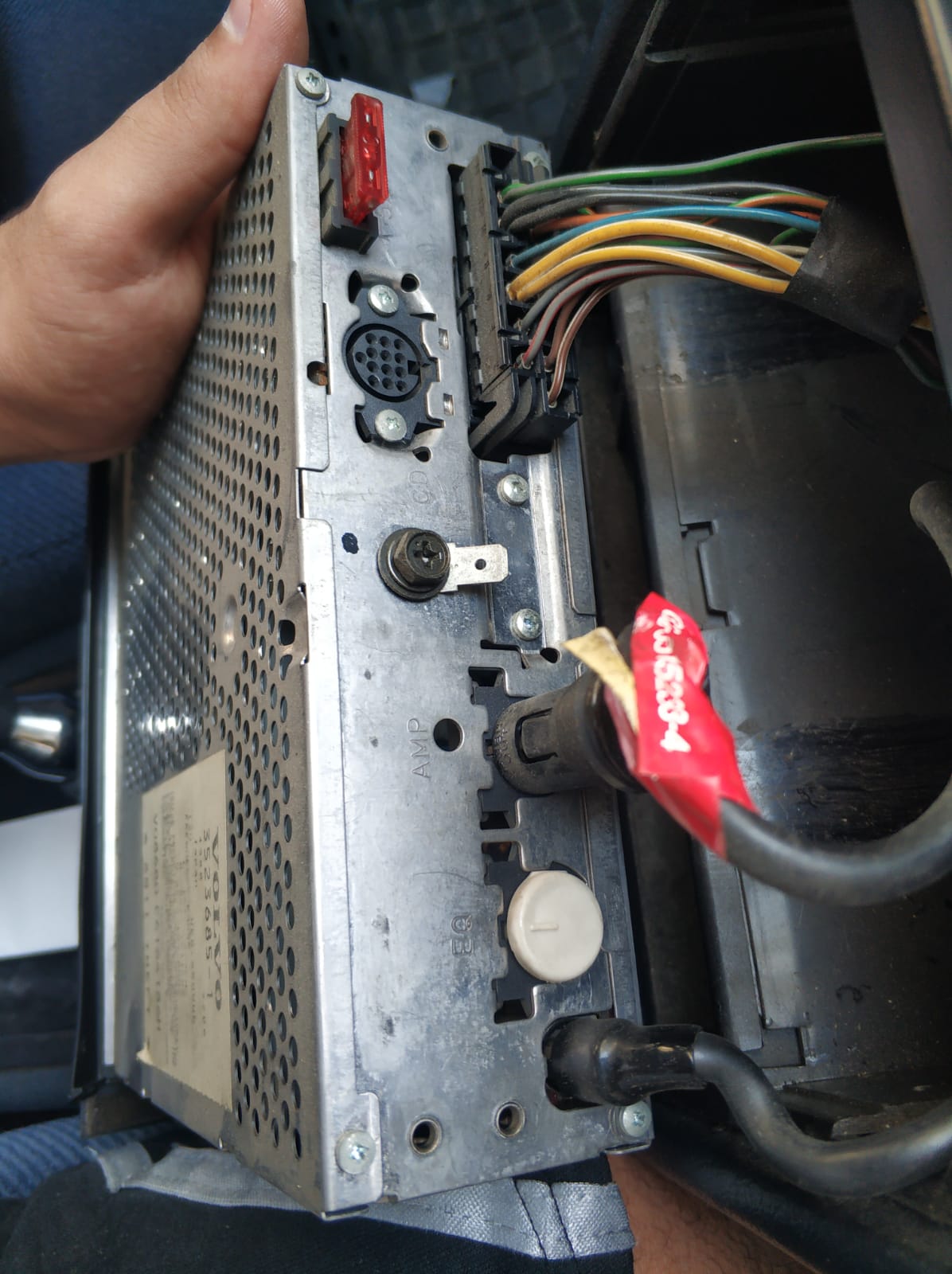

Volvo 940 aracım var daha önceden bununla ilgili bir konu açmıştım çok çok önceden son iki senedir nasip oldu yaş 22 olunca, neyse orjinal volvo CR-902 teybim var, orjinal olmasına karşın üretilmiş en kötü teyplerden birisi olabilir, bunu bluetoothlu Sony DSX-416BT ile değiştirmeyi düşünüyorum, orjinal soketi kesmek istemiyorum teyp ne kadar kötü olursa olsun kondisyonu iyi olduğu için aracın 180.000 km'de olduğunu direkt olarak belli ediyor, iso soketi almak istiyorum direkt plug-play olması için ama hangi iso soketini almalıyım onu anlamadım yardımcı olursanız sevinirim, amfi girişinde bir kablo var ama araçta amfi olduğunu düşünmüyorum, anten var otomatik elektrikli anten, kesme biçme işlemi öyle aman aman zor olmaz farkındayım ama aracın kablolarını kesmek istemiyorum arka soket kısmı bu şekilde. şimdiden cevaplarınız için teşekkürler.
